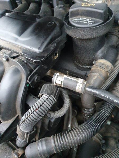

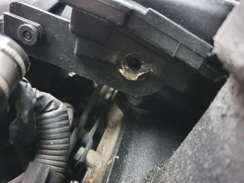

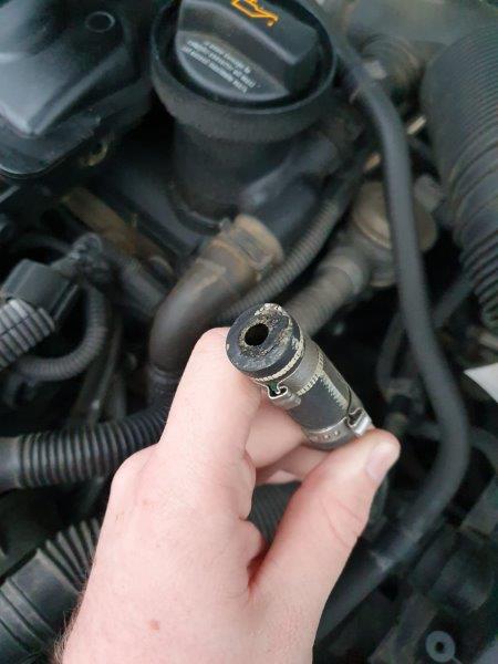

bei unserem Octavia ist heute folgender Schaden aufgetreten - Bremsenblockade, Motor läuft unruhig - der Mechaniker des Abschleppdienstes hat folgendes gefunden:
siehe Bilder
Die Schlauchverbindung an das Gerät hat sich gelöst - ist auch nicht wieder anklebbar - dadurch wird Falschluft angesaugt.
Kann uns jemand helfen - und sagen, wie dieses Teil heißt bzw. ob das zu reparieren ist oder ob das ganze Teil incl. Schlauch erneuert werden muss?
vielen Dank schon mal im Voraus
Falschluft - Schlauchverbindung lose

1U mit 115 PS? MKB?
In dem Kasten sind doch Saugrohrklappen, oder?

Re: Falschluft - Schlauchverbindung lose
OCTAVIA I Combi (1U5)
Motorcode:
BFQ
Kraftstoffart:
Benzin
Hubraum:
1595 cm³
Leistung:
75 kW / 102 PS
Bauzeit:
August 2000 bis Dezember 2010
Was im Kasten ist, wissen wir nicht - sind Laien und fragen wegen Ersatzteilsuche
Danke fürs mithelfen!
Motorcode:
BFQ
Kraftstoffart:
Benzin
Hubraum:
1595 cm³
Leistung:
75 kW / 102 PS
Bauzeit:
nennt sich Saugrohroberteil - und ja, da sind die Klappen für die Saugrohrumschaltung drin. Für einen 2004er BFQ hab ich
06A 133 203 EN gefunden. Bei Bedarf mitverwenden - steht da:
2Stück WHT 001 817
4Stück 06A 103 193 C
2Stück 8L9 103 951
Was da nicht steht, was ich beim Tausch aber auf jeden Fall ersetzen würde, sind die vier Dichtungen
(4Stück 06A 133 227 B) zum Saugrohrunterteil. Falls letzteres für den Austausch des Oberteils weg
muss, würde ich auch dessen vier Dichtungen ersetzen (4Stück 06A 133 398 F) ersetzen.
Die Dichtung zur Drosselklappe kann man normalerweise wieder verwenden.
Grüße, Prizo
2Stück WHT 001 817
2Stück 8L9 103 951
Grüße, Prizo
