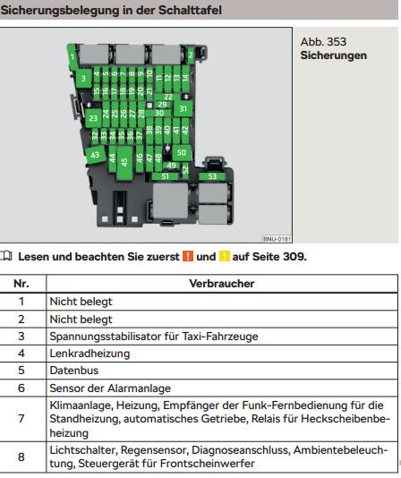

Ich habe gelesen, dass es funktionieren könnte, die Sicherung der Standheizung zu ziehen.
Leider kann ich diese drei Sicherungen aber nirgendwo finden.
Weder direkt an der Standheizung hinter dem rechten Vorderrad, noch im Sicherungskasten im Motorraum oder unter dem Lenkrad.
Hat jemand einen Tipp für mich, wo ich diese Sicherungen von der Standheizung finden kann?!

Hier sollte es die Sicherung Nr. 37 sein.
Steht aber akkes in der Bedienungsanleitung.

Hallo!
Danke für die Antwort.
Die Sicherung Nr. 37 im Motorraum hatte ich schon gezogen.
Das hat leider keine Verbesserung gebracht, bzw. lässt sich der Knopf der Standheizung dann immer noch drücken.
Ich hatte die ganze Batterie auch schon für 30 Minuten stromlos gemacht.
Auch das hat leider nichts bewirkt.
Vielleicht ists auch ein anderer Fehler…
