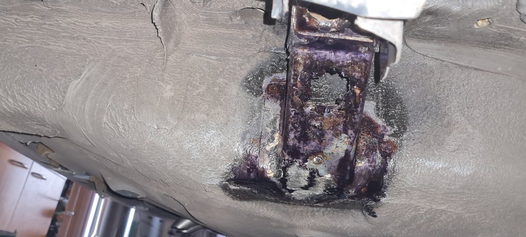

Dabei habe ich festgestellt ,daß unser Occi an der Strebe zur Reserveradmulde durchgerostet ist . Schaut mal bei euch ,denke mal da ich bin nicht der einzigste.

Hallo mache gerade unseren Octavia TÜV fertig.

Guter Tipp. Wird auf jeden fall kontrolliert.

Wie ich beim 2003-er von mir bemerkt habe, härtet der Unterbodenschutz inzwischen (nach 20 Jahren...) hier und da aus, reist an Kanten auf, und unterrostungen entstehen. Auch an der Stelle, wo diese Versteifung ist.
Prüft also die ganze unterseite...
