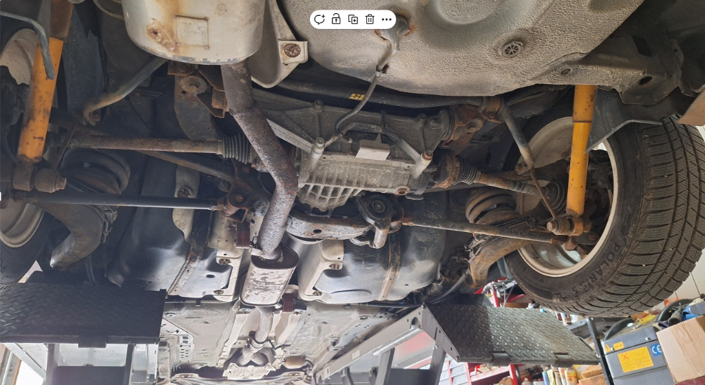

Re: Besser später als nie- Skoda ARX 4x4
Nun, was soll man sagen. Der gute sieht von unten ziemlich Wüst aus, man sieht im den Einsatz im Wald und die Standzeit von einem Jahr auf einer Wiese des VB dann doch deutlich an. Allerdings sollte eigentlich alles noch mit moderatem Einsatz machbar sein.
Für die HU kommen jetzt
- ein neues Fahrwerk (KW)
- neue verstellbare Sturzkorrekturstangen(nennt man die so?)
-neue Stabis vom R32
und verstärkte Koppelstangen rein. Des weiteren neue Bremsleitungen mit Stahlflex Verbindungen, und den völlig verrosteten Auspuff löten wir irgendwie so zusammen das er damit durchkommt, die Baustelle kommt später. Gleiches gilt für die Bremsen, dort kommt später ebenfalls die Anlage vom RS oder vom R32 rein.
Ich bin jetzt erstmal 3 Wochen Arbeiten und hab in der Zeit Gelegenheit alle Teile zu bestellen. Ich denk mir aber wenn man eh schon am Unterboden dran ist, kann man den auch gleich möglichst fertig machen. Die Achsschenkel, eine US-Ölwanne aus Stahl, die vorderen Querlenker sowie die schon vorgeschlagenen Lager für die HA schweben mir da vor.
Deshalb hab ich für die Sachkundigen hier nen paar Bilder gemacht, vielleicht fallen euch ja noch Sachen auf/ein. Vermutlich müssen einige Gummilager und Kleinteile neu, die ich grad vergesse.
Hier mal die Hinterachse
- HA2.jpg (146.46 KiB) 127 mal betrachtet
- HA.jpg (159.34 KiB) 127 mal betrachtet
- HA.PNG (1.24 MiB) 127 mal betrachtet
