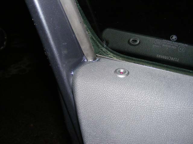

Re: Windgeräusche was schafft wirklich abhilfe!Und mehr!
Hier ein Bild, eigentlich hatte es schon gereicht, den Bereich LINKS von der senkrechten Gummileiste auf etwa 1cm abzudichten - ich habe das Silikon etwas großzügiger verarbeitet.
Wie erwähnt, bei mir TOP - Erfolgsquote, es ist nun deutlich ruhiger.
Der Blitz lässt das Silikon glänzen, in natura sieht man es kaum. Morgen entferne ich noch alles "Überstehende".
Testet es mal bei Euch aus! Ist ja mit Taschentuch oder Klebestreifen erst mal gut testbar....
Gruß Michal

- TÜRVERKLEIDUNG22.jpg (48.59 KiB) 1935 mal betrachtet

Danke für das schnelle Foto.
Ich habe irgendwo im Forum gelesen das Silkon den Lack angreift. Vielleicht besser einen anderen "Füllstoff" verwenden - bloß welchen?
Dankeschön für den Dank - kommt selten vor
, leider.
Also ich habe schon so viel mit Silikon auf Lack befestigt oder verarbeitet, da hat noch nie was den Lack angegriffen!
Vorteil ist ja auch, daß es dauerelastisch bleibt - was man bei anderen Klebern/Pasten nicht hat.
Du kannst ja auch versuchen, dort Moosgummi oder Ähnliches reinzuklemmen - nur ist fraglich, ob es so gut hält und vor allem, ob es so gut abdichtet. Nicht, daß dann alles eine Oktave höher säuselt....
Probier es erst mal aus mit einem Lappen oder Tuch, ob es bei Dir überhaupt Abhilfe bringt! Dann kannst Du Dir immer noch Gedanken machen.
Ich muß nochmal was dazu schreiben - nachdem das Silikon nun trocken ist, ist das Säuseln wieder da.
Ich habe es nun nochmals getestet - drücke ich UNTEN auf die senkrechte Gummileiste (siehe Bild), ist das Säuseln schlagartig WEG.
Vermutlich hat das noch feuchte Silikon hier noch mehr Druck ausgeübt und so war das Geräusch weg.
Nun ist es wieder da und ich muß mir überlegen, wie ich die Gummileiste dauerhaft FESTER fixiere....
Habe nun erst mal das Silikon wieder rausgepult
Gruß Michal
