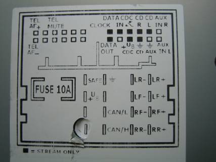

Jepp, hab ich. :D
Guckst Du.
Aux ist am Wechslerstecker "außen". Die Aux-Masse ist an dem Pin an dem vorher die Wechsler-Masse war. Die ist dafür um einen Pin nach "innen" gerutscht.

Na das nenn ich mal Service ;) Danke Torsten !
EDIT: Hat mal jemand probiert an dem Stream HW13 SW26 trotzdem AUX Signale anzulegen ?
Die Pins sind ja vorhanden, hatte mein Stream grade mal offen.

Ok, habe es grade selber probiert ... geht natürlich nicht :rofl: Wäre auch zu einfach gewesen 8) :roll:
Also werde ich mir bei ebähh so einen AUX-Simulator-Dings bestellen.
Schaltet das Radio eigentlich selbsttätig auf AUX sobald da ein Signal kommt (normalerweise bei ->AUX vorhanden) ?
Klar mit dem Adapter muss ich auf CD-Wechsler wechseln, das weiss ich :D

Die Frage nach dem Vorhandensein des Aux hast Du ja schon selbst beantwortet..... :wink:
Die Stifte sind immer vorhanden.
Das Radio schaltet nicht alleine um, man muss manuell (auch mittels der "CDC"-Taste) auf den Aux-Eingang umschalten.
Die hat dann also 2 Funktionen, sofern ein Wechsler vorhanden ist.
