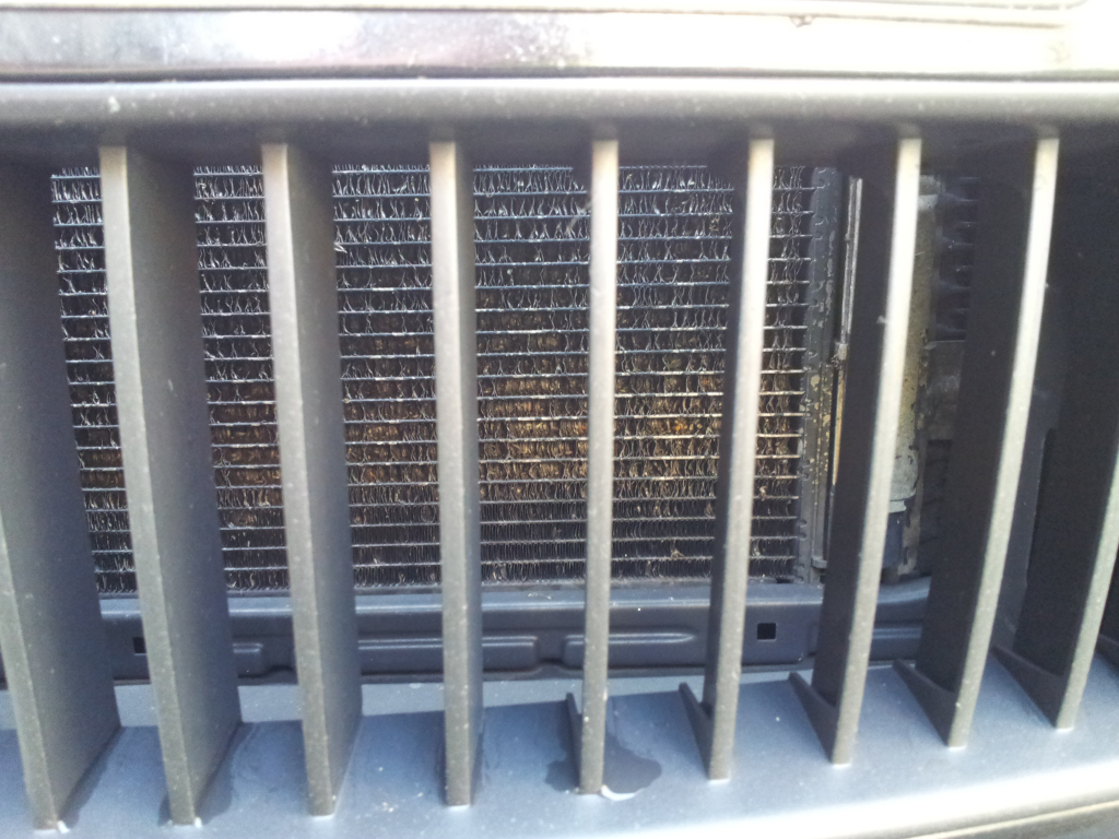

meine Klimaanlage kühlt nicht so gut.
Auf der Autobahn geht es einigermaßen (ist trotzdem im Vergleich zu unserem anderen Octi schwach), aber an der Ampel kommt eigentlich nur noch normale Luft raus.
Ich war bereits bei einer VW-Werkstatt zum Klimaservice. Die meinten, es hätte kaum Kältemittel gefehlt (mussten wohl nicht mal 200 gr. auffüllen). Der Klimaservice hat keine Verbesserung gebracht.
Eben habe ich mal den Kühler angeguckt (heißt der offiziell Klimakondensator?). Die Lamellen sehen ziemlich "verhauen" und verbeult aus.
Und irgendwie sieht es so aus, als wenn der verstopft wäre (?!?). Weil die Lamellen ja extrem verbogen sind, kann ja viel Dreck rein. Oder was ist das? Guckt Euch bitte mal die Fotos an. Kann es daran liegen, dass die Klimaanlage nicht mehr richtig kühlt?

Ohhh da hast du ja ein Ding ausgebuddelt
2008 das letzte mal Editiert.
Ich würde sagen dein Kondensator (ja er heißt so) ist im Ar... .Hätten die beim Klimaservice eigentlich auch kontrollieren müssen.
Eventuell probier mal ihn einzuweichen (satte Spüli Wasser Mischung) und dann vorsichtig mit nem Kärcher bearbeiten.
