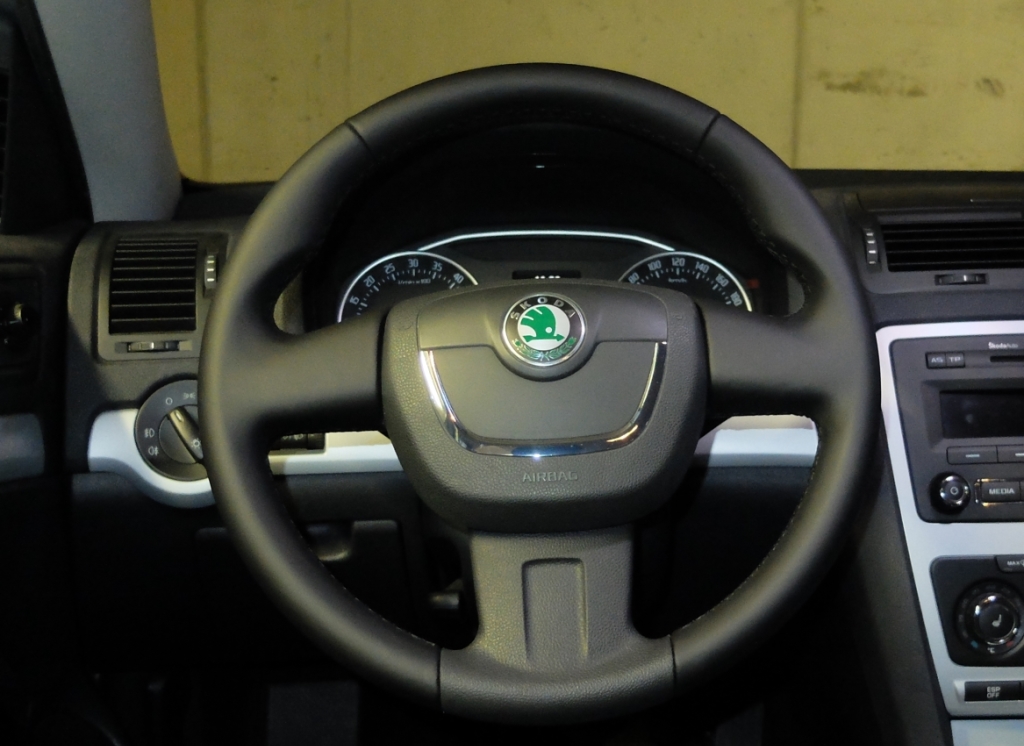

Ich lasse in ca 3 Wochen, das olle Vierspeichen Lenkrad gegen ein Dreispeichen Lederlenkrad tauschen.
170€ für´s Lenkrad und ca 70€ für den Einbau, auf dem Zettel stand was von Umbausatz?! Mal sehen was das sein soll.
Der alte Airbag wird weiter verwendet.
Die brauchen 1-1 1/2 Stunden!? Das sollte doch schneller gehen!?

So Lenkrad ist drin, sieht Super aus fühlt sich auch Gut an.
Kostet hat es jetzt kompl. 215€.
Nur was mich jetzt etwas stört, das es nicht 100% gerade steht, als ob es ein Zahn nach links müsste.
Normal kann man, sollte man das Lenkrad ja nicht falsch einbauen können, auf dem alten war die Mitte markiert.
