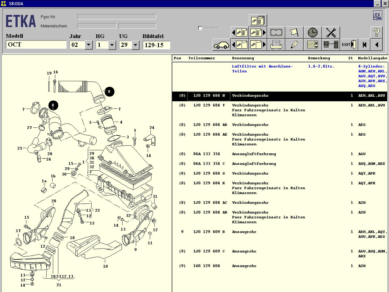

tja.. müsste man sich mal anschaun.. dazu muss ich das rad abnehmen und den innenteil demontieren. eine mörder arbeit
aber sehen müsste man es doch auch so:
http://members.chello.at/gertsch/divers ... finger.JPG
Läuft denn bei nem Skoda das Ansaugrohr (9) durch den Kotflügel?
Also bei mir (Bora) ging das direkt vom original Luffi an der Batterie
vorbei bis zum Scheinwerfer von dann so eine Art Luftsammler ist,
der die Luft vom Scheinwefer bis zum Kühlergrill sammelt.

Es gibt verschiedene Ansaugungen. Die alten Octavias (so wie meiner) hat die Luftansaugung hinter dem Grill, von dort geht das Rohr erstmal nach unten, unter der Batterie zurück zum Luftfilter, der ja bei allen an derselben Stelle ist (TDI).
