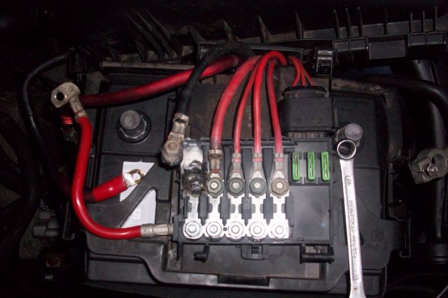

Sicherung an der Batterie zum zweiten mal durchgeschmort
Hallo Leute,
hab ein ganz ärgerliches Problem mit meinem Octavia. Mir ist vor drei Monaten das Auto einfach während der Fahrt ausgegangen und ich hab es gerade so noch zur Werkstatt geschafft. Die haben daraufhin festgestellt, dass der Sicherungskasten auf der Batterie komplett durchgeschmort ist und haben diesen gewechselt. Kosten 111€! Einen Fehler wodurch das passiert ist konnten sie nicht finden.
Nun sind knapp drei Monate vergangen und gestern ist mir das auto wieder ausgegangen und springt nicht mehr an. Mein Mann hat nachgesehen und der gleiche Mist ist schon wieder passiert. Die Sicherung ist komplett durchgeschmort.
Meine Werkstatt hat jetzt die nächsten 14 Tagen geschlossen und ich bin absolut ratlos. Zu ner anderen Werkstatt gehen?!
Vielleicht habt ihr ne Idee was für ein Fehler am Auto ist und mir dass schon zum zweiten mal passiert. Die Lichtmaschine ist aber okay. Sagt die Werkstatt!!
Danke schon mal für die Antworten!!!
- Spooner
- Beiträge: 898
- Motor: 2,8 V6
Re: Sicherung an der Batterie zum zweiten mal durchgeschmort
Lass mich raten“ Es war die Sicherung zur Lichtmaschine“
Dieses geschieht, wenn die Muttern nicht fest verschraubt sind.
Du musst sehr wahrscheinlich, den Kabelstrang (Lichtmaschine Klima bla bla ) mitwechseln, oder zumindest überprüfen lassen.
Dieser war bei mir defekt, weshalb ich den Schaden 3x hatte.
Nach dem Wechsel, war wieder alles in Ordnung.
Auch die Muttern zur Befestigung der Sicherungen, sollten regelmäßig geprüft und nachgezogen werden.
Dies hätte dir deine Werkstatt aber auch sagen können (sollen)
Spooner
Spooner

- Beiträge: 11
- Registriert: 27. Dezember 2011 14:07
- Modelljahr: 2003
- Motor: 2,0L Benziner AZJ*
- Kilometerstand: 96000
Re: Stromproblem
Hatte vor zwei Wochen genau das gleiche Problem. Notruf meiner Frau: Einige Kontrolleuchten seien angegangen, sie auf den nächsten Parkplatz, Auto aus, und nicht mehr an. Hab dann Spannung gemessen und siehe da Batterie total leer. Einmal überbrücken und Auto geht. Bin dann gleich mal zum Freundlichen und der Mechaniker ging nach meiner Fehlerbeschreibung und meinem Hinweis die LiMa mal zu prüfen direkt auf den Sicherungskasten auf der Batterie los (als ob er das Phänomen kennt). Dieser sah etwa genau so aus wie oben im Bild, Schraube vom Kabel von der LiMa locker, Kunststoff total verschmorrt und das Kupfer des Kabels incl. Kabelschuh vollkommen schwarz und oxidiert.
In Folge war ich zwei Hundert Euro ärmer
für ein neues Kabel zu Lichtmaschine und einen neuen Sicherungskasten incl. Einbau, Batterie laden und Lichtmaschine testen.
Wenn ich mich recht erinnere hatte ich auch immer wenn ich mal die Spannung irgendwo im Auto gemessen habe, immer nur knapp über 12V, jetzt sind es wieder ca. 13,8V. Wenn man dann mal rechnet "1,5V bis 2V mal zig Ampere = noch mehr Watt" ist das einiges was dort in Wärme umgesetzt wurde.
