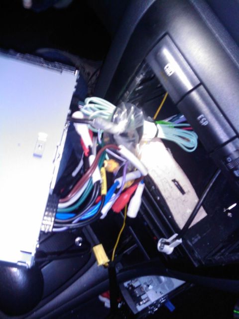

Morgen werde ich es mal einbauen. Muss aber erstmal überlegen wo ich all die Kabel hinstecken tu :o

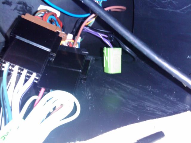

Ich habe da auch schon ein Kabel entdeckt was hoffentlich vom Lenkrad kommt. Auf dem alten Radio sind die Strippen mit DATA beschriftet. Der Stecker ist grün und es sind 2 Kabel drin ...
Im Anhang mal ein Bild davon. Der Adapter wird gerade gecheckt. Hoffe da kriege ich bald positive Info ...
Was ich interessant finde ... Da geht ein lila Stecker auch vom Radio weg. Hat der Octivia einen CD Wechlser Anschluss direkt verlegt nach hinten ??
Der ominöse grüne Stecker ....
Kabelverhau ...
Kabelverhau ...

moelski hat geschrieben: Da geht ein lila Stecker auch vom Radio weg. Hat der Octivia einen CD Wechlser Anschluss direkt verlegt nach hinten ??
Original gibt es keinen lila Stecker im Octi, der wechsler anschluß ist der blaue stecker.

Boettch_70
Beiträge: 1702
Re: Autoradio für OctI mit Laut Leise am Multifunktionslenkrad?
Beitrag von Boettch_70 »
Der Blaue ist für den Wechsler,
der Grüne ist Can-Bus und für die Telefonfreisprecheinrichtung (falls vorhanden)
und der gelbe Stecker ist Vorverstärkerausgang.

Aha, an dem grünen sind zwei Leitungen dran (ich meine Lila Kabel).
Hoffen wir mal das der Adapter damit funktioniert :)
