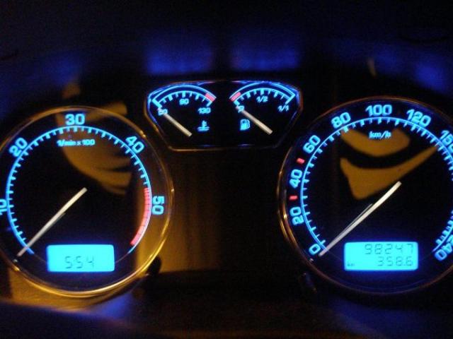

Naja ich musste für die SMD-Lötspitze nichts zahlen und ne ruhige Hand hab ich auch :wink:
Also 2 gute Voraussetzungen und dabei entstand dieses Ergebnis:
