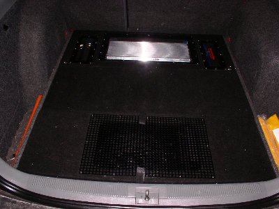

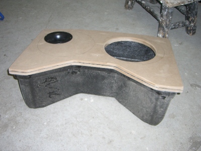

Ich habe ein spez. Gehäsue das hinter dem Reservenrad (styropor-teil entfernen) montiert wird.
GFK Gehäuse 30l
In meinem Demofahrzeug ist ein Peerless XLS12 Geschlossen
der macht unheimlich Druck 145dB (an einem Soundstream Vertärker)
Gruss Mäx
GFK Gehäuse 30l
Gruss Mäx

Das Gehäuse auf dem Foto sind 30 Liter? Ich würde mal eher auf 50-60 Liter tippen, es sieht deutlich größer als 30 Liter aus.Mäx hat geschrieben:Hallo
GFK Gehäuse 30l
Gruss Mäx
Wo und womit wurden die 145 dB gemessen?

Also auf dem Bild ist auch kein geschlossenes Gehäuse FrankFrank V. hat geschrieben:Das Gehäuse auf dem Foto sind 30 Liter? Ich würde mal eher auf 50-60 Liter tippen, es sieht deutlich größer als 30 Liter aus.Mäx hat geschrieben:Hallo
GFK Gehäuse 30l
Gruss Mäx
Frank
Die 145db wag ich mit 30Liter geschlossen in nem Octavia auch bezweifeln aber es wurde ja Demoauto geschrieben vielleicht was es ja nur ein Smart da wäre das eher möglich.

Das Gehäuse ist so gross wie das Styroporteil hinter dem Reservenrad.
Auf dem Bild ist ein Bassreflex mit 25cm Bass Variante.
Im Demofahrzeug ist ein 30cm Geschlossen.
Sind genau 30Liter.
Gemessen wurde es an einem Sound-Off (genau waren es 142.7dB)
Gruss Mäx
Sind genau 30Liter.
Gruss Mäx

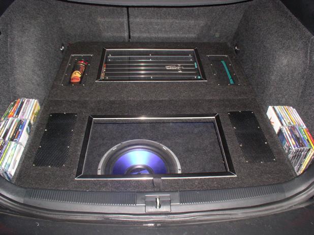

Das hier ist noch eine Variante von mir.
30cm Bass geschlossen. (links und rechts sind öffnungen)
Gruss Mäx
Gruss Mäx

Unheimlich Druck kann schon sein, aber lautstärkemäßig dürften auf einem Termlab kaum mehr als 125-128 dB rumkommen, selbst wenn das Gehäuse auf Peak getrimmt ist und alles drumherum (Stromversorgung, Dämmung, Temperatur/Luftdruck) optimal sind. Dazu sind Port und Einbauplatz einfach falsch. Und der Peerless (ein ansich sehr guter Woofer) ist kein SPL Woofer, er kann Leistungen jenseits von einer gewissen Leistung einfach nicht mehr in Schalldruck umsetzen. Und zwei XLS12 hatten schon massiv Probleme an einer Eton 5002. Womit wurde gemessen? Was war das für ein Event? Wer war Veranstalter?
Geschlossen 33 Liter gefällt mir der Pearless sehr gut, in 50 Liter BR geht der für das Geld wie der Teufel.
Frank (selbst Peerless gehabt)
Und laut Signatur und Foto ist alles in einem Octavia Combi verbaut. Und wenn ich die Endstufe auf dem Foto recht erkenne, dann ist es ein Modell aus der alten P- oder Reference Serie. Oder es gibt noch ein anderes Auto. Müßte dann volumenmäßig in der Kategorie Smart/Fiat Panda sein. Hier wären 142,x möglich.Mäx hat geschrieben:Hallo
GFK Gehäuse 30l
Gruss Mäx
@Mäx:

Also wenn der Demowagen ein Octi ist dann stelle ich selbst die 142db in Frage egal ob Combi oder Limo aber nicht mit einem 30er in geschlossen(der denke ich zum Musikhören abgestimmt war) an ner kleinen Soundstream.
Mfg Dreas
