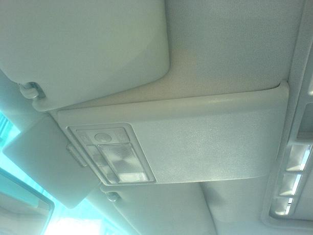

Wenn nnötig, kann ich euch auch bei interesse Fotos von meinem VF Himmel mit SD reinstellen.
PS: VL = Vorfacelift, FL = Facelift, SD = Schiebedach
darkking
Beiträge: 6122
Modelljahr: 2012
Motor: 1.8TSI
Re: Passen auch andere Himmel?
Beitrag von darkking »
Würde mich dann doch interessieren. und die Abkürungen sind klar ;)
ChRoMo
Beiträge: 22
Registriert: 4. Juni 2008 22:49
Motor: 1.6
Beitrag von ChRoMo »
Endlich wieder online ...
So, hab jetzt ein Foto gemacht, zwar is das Thema schon etwas älter aber nu könnt ihr selbst noch einmal nachschauen ...
Himmel mit SD vom Octavia I VF mit 3er Wolf Innenleuchte
