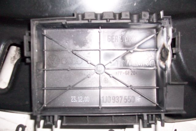

Wie Recht du mit der Sicherung hattest .
Die ist völlig weggeglüht .
Bei VW meinten die das ich ein Komplettes Kabel brauche ,da dort die Blattsicherung mit dranhängt !?!? ( 41Euro Schieß mich tot )
Sehe ich eigentlich anders ,Was meint Ihr dazu
Spooner

- 100_2632.JPG (58.44 KiB) 3596 mal betrachtet
- 100_2629.jpg (42.61 KiB) 3612 mal betrachtet

Willkommen im Club derer mit einem verschmorten Sicherungskasten...
Davon ab, QUATSCH!!
N 104 249 01 -> Sicherung 30A
N 104 249 02 -> Sicherung 40A
N 104 249 03 -> Sicherung 50A
N 104 249 05 -> Sicherung 110A
N 104 249 06 -> Sicherung 150A
Musst dir nur die Richtige raussuchen - Kostenpunkt, ca. 2Euro, allerternativ halt der ganze Sicherungsträger - kommt drauf an, ob dir das verschmorte egal ist oder dich stört...
Aber den bekommste denk ich auch mal günstig bei ebay und kannst denn dann irgendwann mal tauschen, wenne lustig bist... Evtl. hab ich sogar noch ein Unterteil im Keller - wenn ich Zeit hab guck ich mal (wenn Interesse besteht)...

Hallo Spooner,
wie Micha schon schreibt, würde ich es mit der einzelnen Sicherung probieren. Achte aber darauf, dass sie korrekt aufliegt! Nicht, dass ansonsten der Übergangswiderstand zu hoch ist und es wieder schmort.
MfG Marcus
MfG Marcus

VW (Aus dem Teileverkauf)will mir gleich ein ganzes Kabel verkaufen .
Das Schwarze wo die Sicherung durchgekokelt ist ,und wohl zur Lichtmaschine geht .(ein ganzer Strang )
Das Verschmorte stört mich erstmal nicht ,wie ihr schon sagt ,bekomme ich irgendwann ein gebrauchten Kaufe ich den .
VW will 51,70 € für den Sicherungskasten ,und knapp 42,00 € für den schwarzen Kabelstrang .
Ich habe noch öfters gefragt ,ob es den nicht eine einzelne Sicherung ist ,worauf Sie mir immer wieder sagten das die nicht einzeln ist .
Kam mir schon sehr komisch vor ,dachte mir aber ich fahre morgen mit dem Wagen dort hin und dann sehen wir mal .
Batterie ist frisch und eingebaut , ich habe nur das schwarze Kabel vorerst Isoliert , da sonnst keine Alarmanlage funktioniert.
Und die 2 KM werde ich ja hoffentlich kommen mit ausgeschalteten Verbrauchern ,über Batteriebetrieb .
Ich berichte mal morgen was sie mir so verkaufen wollten ,bin ja jetzt dank euch schlauer .

Absoluter Blödsinn. Dass die Verschraubung sicht löst ist ok. Aber dadurch entsteht kein Kurzer, sondern die Auflagefläche, wo der Strom sich durchzwengen muss, wird kleiner. Dabei entsteht Wärme, welche dann sehr schnell etliche 100°C betragen kann und die Plaste verschmort.Spooner hat geschrieben: Der Werkstatmeister mit dem ich mich danach unterhallten habe meinte, das dieses schon mal vorkommt .
Die Verschraubung lockert sich und dies gibt dann ein Kurzen .
Also öfters mal Kontrollieren .
Bei einem Übergangswiderstand von 5 mOhm und 100 A fallen dort 50 W Wärmeleistung an der kleinen Fläche an
MfG Marcus

So Ich habe mir jetzt den Kasten neu gekauft ,und ihn gleich eingebaut .
Der Teileverkäufer ist der letzte Mensch ,den ich noch mal was frage .Da besitzt Er doch glatt die Frechheit einen auf angepieselt zu machen weil er das Kabel nun wieder zurückschicken muss .
Laut seiner Aussage :Ich lege mir das nicht auf Lager !
Ich erinnerte Ihn an das Gespräch von gestern ,wo ich eigentlich nur eine Sicherung wollte ,und er der Meinung war ich brauche dafür das komplette Kabel .
Ich sagte Ihm,das mir eindeutig gesagt wurde ,das es nonsens ist ,und mir sogar die Amp geschrieben wurden.
Da sagte er doch glatt das, das Kabel auf dem Foto angeschmort aussah .(gleiche Foto wie hier )
Da musste ich lachen ,was Er so alles sieht ,in seinem Verkäuferwahn .
Also den besuche ich nie nie wieder .
Schwache Leistung des Verkäufers aus dem VW Autohaus XXX . :motz:
