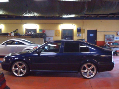

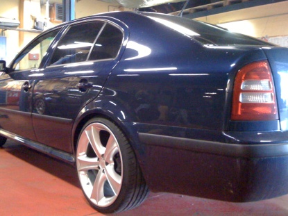

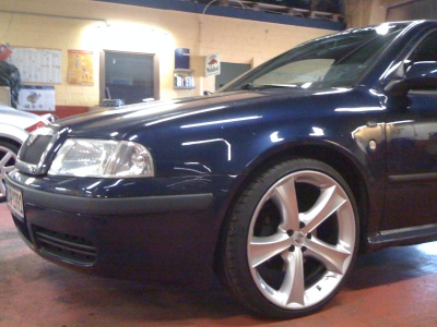

so hab ma bilder gemacht ...is mit handy ( qualität ) xD aber man sieht es denk ich ma :)
mfg philipp
Bilder Vom iphone 009.jpg (64.32 KiB) 1141 mal betrachtet
Bilder Vom iphone 008.jpg (61.04 KiB) 1143 mal betrachtet
Bilder Vom iphone 004.jpg (68.95 KiB) 1143 mal betrachtet

ja wenn man mal an bildschirm rangeht denn sollte man es dort recht gut erkennen ... =)
mfg
Bilder Vom iphone 008.jpg (61.04 KiB) 1140 mal betrachtet

man könnte fast denken das die Federn für vorn hinten verbaut wurden und andersrum...

Mich würden mal die Abstandsmaße Radmitte-Kotflügelunterkante vorne und hinten interessieren. Weil meiner steht mit 30er H&R-Federn in etwa genauso da.
