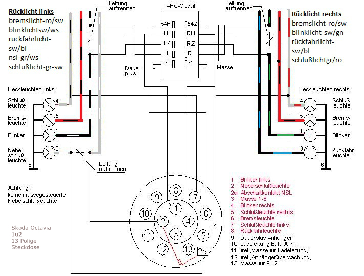

Habe einen Schaltplan auf meinem Rechner gefunden, wie man das JAEGER-Modul anschliesst.
- E-Satz 13pol.jpg (220.66 KiB) 596 mal betrachtet

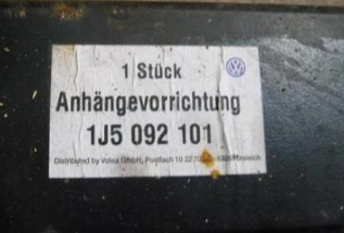

Ich habe an meinem Octavia 1u2 eine Anhängerkupplung von einem Golf 4 angebaut. Sie passt. Nur den E-Satz musste ich etwas anpassen.
Aber ich habe keine Papiere für die Kupplung. Was wird der TÜV dazu sagen?
Auf der Kupplung sind zwei VW-Aufkleber.
Ich bin für jeden Rat dankbar.
- APC - 2012.07.07 19.52 - 002.3d.jpg (48.28 KiB) 598 mal betrachtet
- APC - 2012.07.07 19.51 - 001.3d.jpg (111.96 KiB) 553 mal betrachtet

Re: abnehembare Anhängerkupplung Golf IV
Nix sagt der Tüv hab auch eine abnehmbare von Oris und einem Golf 4 dran. Sind geprüfte Teile die keinerlei Abnahme benötigen.
