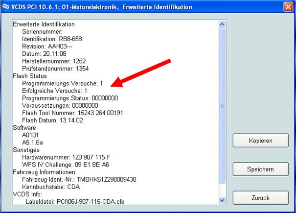

Muss ja nicht gleich ein „Chiptuning“ sein: Veränderung der Kennlinie des Gaspedals reicht ja. Ob eine Skoda-Werkstat das kann, weiß ich nicht. Einfach mal Problem schildern und anfragen. Vielleicht gibt es dafür eine TPI.
Ansonsten hast du für deinen Fall schon recht. Lässt du das Ansprechverhalten anpassen, wird die Software des Motorsteuergeräts geändert. Also SW ausgelesen, verändert und wieder zurück geschrieben, sprich das Steuergerät neu geflasht. Das ist dann in der erweiterten ID des Motorsteuergerätes „zu sehen“. Im Ernstfall kann man dann 100mal beteuern, dass keine Leistungssteigerung durchgeführt wurde, sondern eben nur die besagte Anpassung. Das wird dann wohl keiner glauben.
STG 01 - Erw ID - Flashstatus.jpg (52.36 KiB) 2449 mal betrachtet
