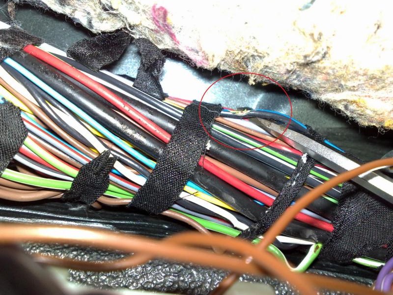

Da der Bora einen Automatisch Abblendbaren Innenspiegel hatte mußte auch im Octi einer her. Also einen geholt und dann... war ich ein wenig fleißig und hab die Regenpause bei uns genutzt und hab den Automatisch abblendbaren Innenspiegel eingebaut.
Die PDF Anleitung von "octavius" ist zwar ein Hilfe nur fehlte etwas bei ihm in der Berschreibung. Das Kabel zum Rückwertsgang. Die Funktion des Rückwertsgangs die den Innenspiegel wieder in die "Klarsichtstellung" bringt. Auf diese Funktion wollte ich nicht verzichten. Also das Kabel gesucht und gefunden.
Hier mal 3 Bilder
Das schwarz/blaue kabel geht zu den Rückfahrscheinwerfern und wird benötigt. Hier nochmal in groß. Und hier das Ergebnis.
