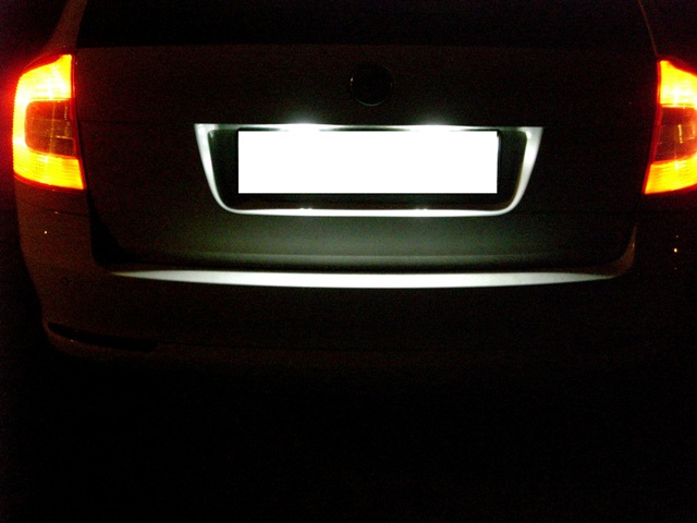

Mach mal Bilder im dunkeln bitte!!!tom7176 hat geschrieben:Also, nach langer suche hab ich was gefunden und das Thema ist damit gelöst, man hängt einfach einen CAN BUS UNIT dazwischen und schon geht alles ohne Fehlermeldung im Kombiinstrument

So hier ist mal ein BildKlotzi hat geschrieben:Mach mal Bilder im dunkeln bitte!!!tom7176 hat geschrieben:Also, nach langer suche hab ich was gefunden und das Thema ist damit gelöst, man hängt einfach einen CAN BUS UNIT dazwischen und schon geht alles ohne Fehlermeldung im Kombiinstrument

Boah das ist echt nett hell.tom7176 hat geschrieben:So hier ist mal ein BildKlotzi hat geschrieben:Mach mal Bilder im dunkeln bitte!!!tom7176 hat geschrieben:Also, nach langer suche hab ich was gefunden und das Thema ist damit gelöst, man hängt einfach einen CAN BUS UNIT dazwischen und schon geht alles ohne Fehlermeldung im Kombiinstrument
Ist das ankleben der Beleuchtung denn problemlos und dicht?
Wie viel hast du abgeschnitten?
Mach nochmal ein Bild im Hellen wo man die Leuchten an sich sieht.

Also ich hab die originalen draufgelegt und danach einfach gekürzt und die Löcher übernommen, dann hab ich die Dichtung der alten langsam abgemacht und unter die anderen, sollte alles dicht sein. Die anderen sachen hatte ich von Amazon
