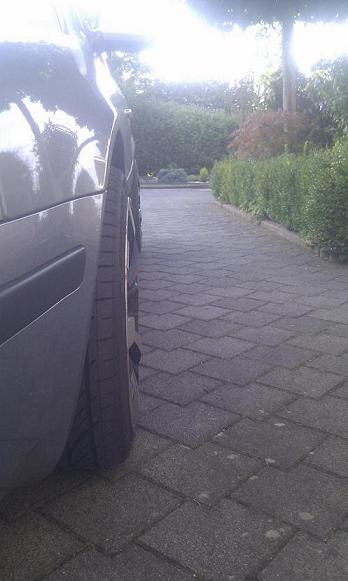

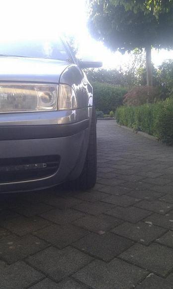

zum Fahrwerk hab ich aber noch ne Frage:
und zwar habe ich 8,5 x 18 Felgen mit 225 40 R18 Bereifung drauf.
schaut mal bitte auf folgende Bilder und sagt mir, ob ich das Auto überhaupt ohne Probleme (Einlenken und Einfedern) tieferlegen kann???!!!
