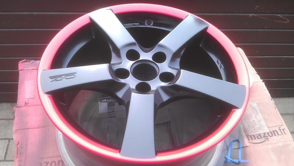

Lange nichts geschrieben. Es hat sich aber auch nicht wirklich viel bemerkenswertes getan.
Ich habe, wie ich im vorherigen Posting bereits schrieb, die Foliatec Sprühfolie vom Felgenbett entfernt. Das war aber ein riesiger Reinfall, da sich an den Kanten die Folie bei dem kleinsten Luftstoß umgelegt hat. Sprich es sah wirklich sch***** aus
Habe dann beim Wechsel auf die Winterreifen direkt die Sommerreifen von den OZ Felgen ziehen lassen, damit die bei einer Sodastrahlung von allem Mist befreit werden. In den letzten Wochen bin ich anfänglich mal dazu gekommen die Felgen zu grundieren und zu lackieren. Zwei habe ich, bis auf den Klarlack, fertig. Die anderen beiden stehen bereit.
Basislack ist die Wagenfarbe 9910, black magic perleffekt metallic. Das Rot ein RAL Ton. Mir gefällts ziemlich gut und wirkt auf dem Foto etwas sehr hell. "In echt" ist es etwas dunkler
So langsam kann die Sommersaison mal anfangen

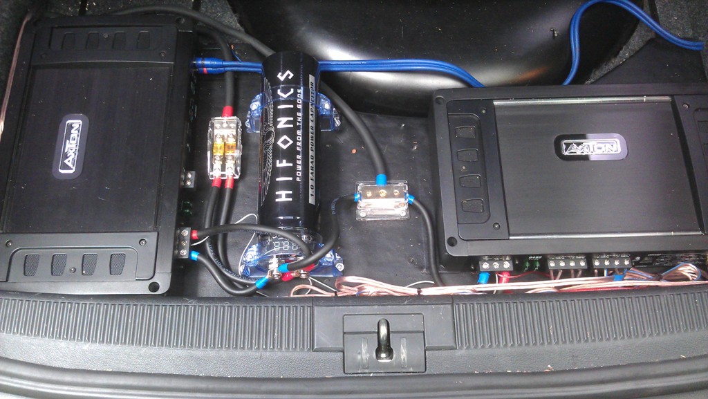

- Meine Axton Endstufen
4-Kanal für Front und Heck
Monoblock für Subwoofer - Endstufen_klein.jpg (164.25 KiB) 7423 mal betrachtet

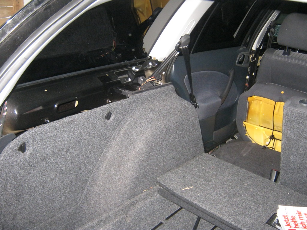

- Kofferraumverkleidung
- IMG_1711.JPG (264.17 KiB) 7423 mal betrachtet

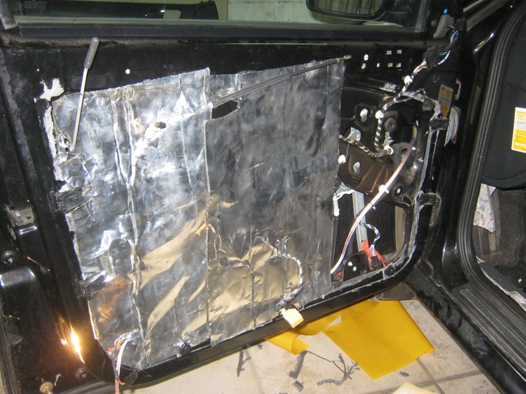

- Tür gedämmt. Aufs Blech von innen Bitumenmatten geklebt
- IMG_1720.JPG (252.13 KiB) 7424 mal betrachtet

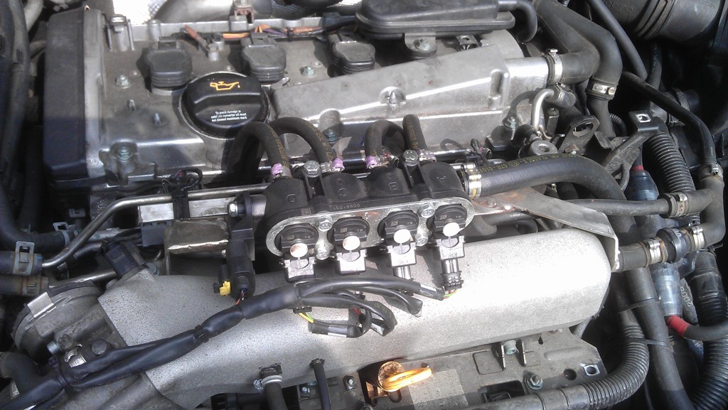

Wie gewünscht noch Fotos von der Gasanlage
- FlashLube Reservoir und Steuergerät

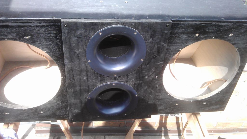

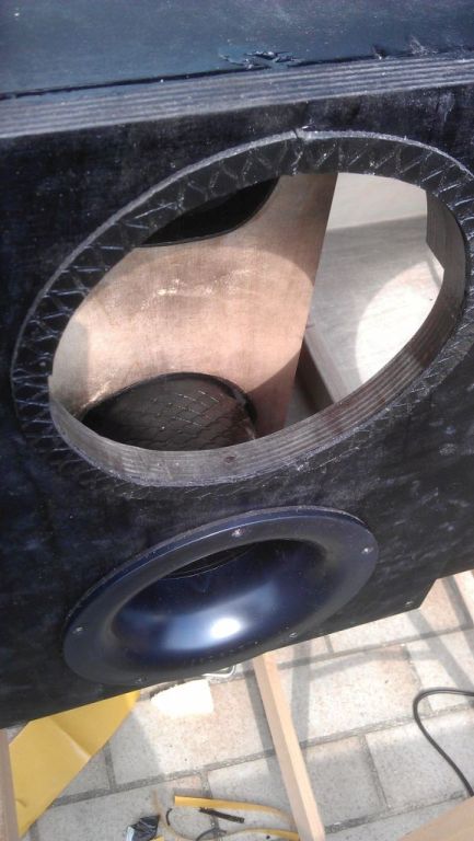

Der ein oder andere hat's im HiFi-Forum vielleicht mitbekommen, dass ich mir einen neuen Subwoofer ins Heck gesetzt habe. Habe von dem Bau einige Fotos gemacht.
Die Bassreflexrohre habe ich in eine Halterung gesetzt und zusätzlich mit Bitumenmatten umklebt, damit da nichts mitschwingt. Um auf NUmmer sicher zu gehen habe ich kleine Bitumenstücke zugeshcnitten um ringsum die Öffnungen für die Woofer und die Rohre gesetzt. Nach dem Aufsetzen dann mit nem Teppichmesser die Ränder weggeschnitten
