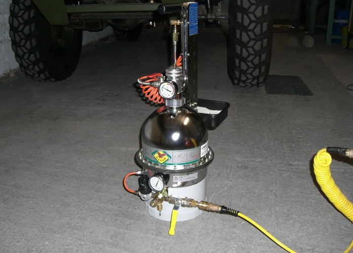

Gerco hat geschrieben: Ich möchte jetzt von einem Rad zum anderen gehen und die Flüssigkeit ablaufen lassen bis nur noch Luft kommt.
Anschließend frische Bremsflüssigkeit auffüllen(natürlich immer wieder Nachfüllen) und an jedem Rad so lange die Luft ablassen bis die neue Flüssigkeit ankommt. Zur Sicherheit etwas Flüssigkeit zusätzlich.
stadtpirat hat geschrieben: Wenn drück die alte Bremsflüssigkeit mit hilfe neuer heraus.
Das steht doch oben, oder?
stadtpirat hat geschrieben:Nö, laut deiner Anleitung willst du zuerst die Leitungen entleeren bis nur noch Luft kommt und erst dann willst du neue Flüssigkeit einfüllen.
und dann mit Druck die neue Flüssigkeit durchdrücken bis sie am Rad/Kupplung austritt.
So steht es oben
Ja aber warum willst Du Luft ins System bringen?
Denn selbst wenn Luft an den Bremszylindern ankommt wird im System trotz allem ein alter Rest bleiben.
Ach, ist immer wieder schön hier im Forum zu lesen, dass Leute an den Bremsen rum spielen wollen aber Null Plan haben was sie tun.
Genau diese Leute fahren dann mit uns allen auf den Straßen rum.
Gerco
Beiträge: 53
Registriert: 18. Mai 2005 17:03
Motor: 1,6 TDI
Kilometerstand: 2000
Re: Bremflüssigkeit selber wechseln
Beitrag von Gerco »
Es ist doch immer wieder wunderbar zu sehen wie Leute etwas lesen, was garnicht geschrieben ist, um dann anschließend genau über dieses eine Diskussion vom Zaun zu brechen.
Recht herzlichen Dank für die vielen anregenden Vorschläge und Gedanken.
Ich habe jetzt ein Werkstattgerät gefunden, was genau nach diesem Prinzip funktioniert.
Sieht aber schöner aus wie meins.
So falsch war es dann doch wohl nicht.

das Prinzip
"Druck auf den Ausgleichsbehälter geben und damit die Flüssigkeit an den Rädern aus dem System drücken"
ist schon richtig,
aber grundverkehrt ist es, daß System erst zu entleeren und dann wieder zu füllen so wie´s hier heißt:
Das steht SICHERLICH NICHT in der Anleitung zum Gerät

Bei mir sieht es etwas anders aus.
Die gehen mit dem Druck dort auf 2 bar.
Ich wollte nur bis 1bar gehen
Das ist/war der der ganze Unterschied
Danke für die vielen wohlgemeinten Vor- und Ratschläge
Wobei dieser für mich den höchsten Nutzungsgrad hat

Bei diesen Bremsenentlüftungsgeräten wird zumindest beim PKW mit einem max. Druck von 1bar gearbeitet. Besser ist wohl nur 0,5 bar zu nehmen. Des Weiteren wird durch einen Zusatzbehälter immer neue Bremsflüssigkeit nachgedrückt, sodass keine Luft ins System kommt.
