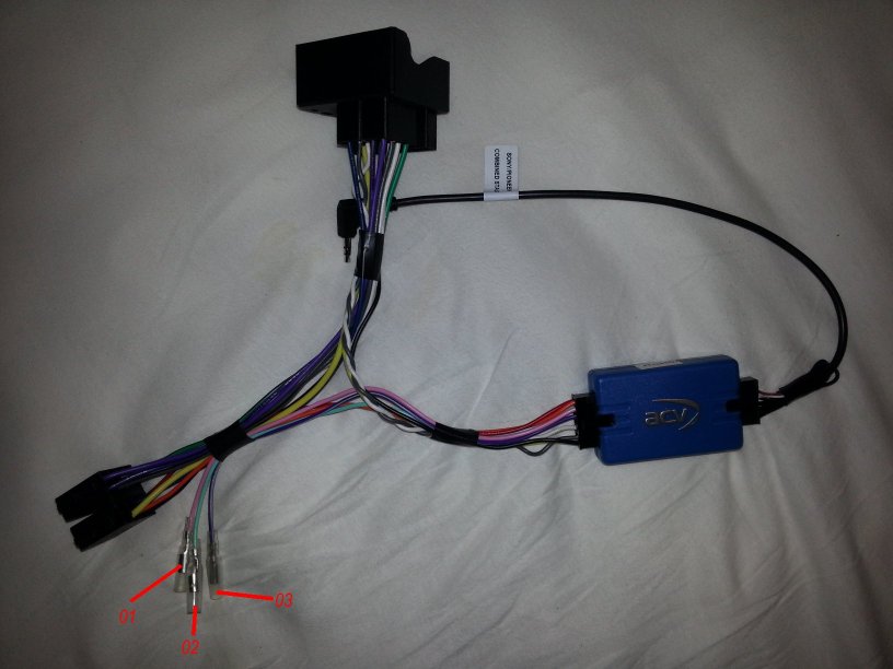

Bin jetzt schon 2 Tage auf der Suche :motz: , aber entweder zu dämlich oder es gibt tatsächlich nichts dazu (was ich mir nicht vorstellen kann).
Daher auf diesem Wege mal die Frage, ob jemand erklären kann, wozu die im Bild bezeichneten Anschlüsse vorgesehen sind.
Adapter LFB 01 klein.jpg (57.58 KiB) 1478 mal betrachtet
