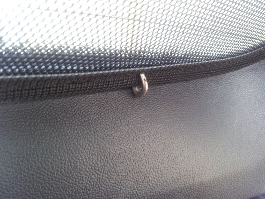

Nun habe ich die Teile ausgiebig testen können. Es gab Probleme mit dem Sonnenschutz für die Heckscheibe. Der passt so genau, dass er nur eingeklemmt von alleine hält. Allerdings nur im Stand. Sobald man fährt, löst sich der Schutz an der oberen Verkleidung. Da aber so wenig Platz ist zur Verkleidung hin, passen die Originalbefestigungen nicht zwischen den Schutz und die Verkleidung. Aber ich habe nach einigem Hin- und Herprobrobieren die Lösung gefunden:
Zwei Drähte zum "S" gebogen und hinter die Verkleidung oberhalb der Scheibe gesteckt (einen links, einen rechts), halten den Schutz bombenfest.

Die Seitenteile halten mit den beiligenden Klammern perfekt.
Insgesamt ist der Verdunklungseffekt zufriedenstellend. Durch die starke Neigung der Heckscheibe wird die Sicht nach hinten allerdings stark unscharf, so dass man zum Beispiel Nummernschilder von folgenden Fahrzeugen im Rückspiegel nicht mehr lesen kann. Aber ansonsten bin ich sehr zufrieden mit dem Kauf.
