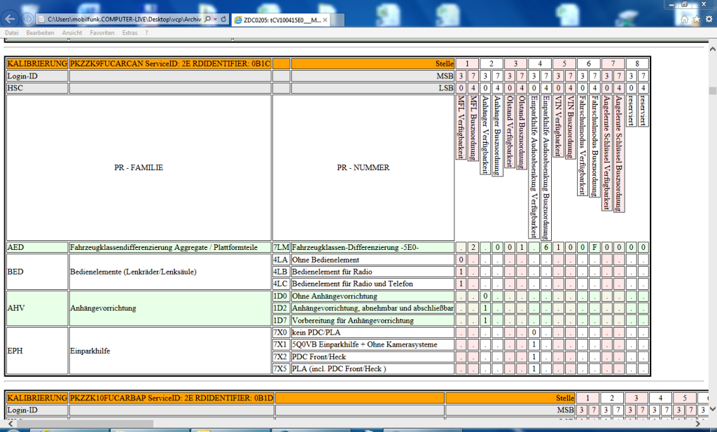

Re: Kann man Doppel-DIN Radio aus dem Zubehör verbauen?
Es kommt natürlich darauf an was verbaut ist, hat man ein "Active" ist es natürlich wenig. Aber mal z.B. beim "Blues", das kleinste Radio.
Unter anderem ist auch die VIN im Radio hinterlegt, oder Anhängerbetrieb.

Mal eine Frage: habt ihr schon mal aus der MQB Serie ein Bolero, Amundsen oder Columbus bedient?
Oder auch ein MQB mit VCDS oder VCP durchgeschaut?
Wenn ich z.B. das "Blues Radio" austausche gegen xy, was wird dann in der MFA alles angezeigt? Nichts oder alles?
Instrumentenbeleuchtung: wie hell ist sie dann?
Also muss ich dann zum ändern alles zurückbauen um eine Einstellung vorzunehmen.
Einen DSL Router mit vernetzten Steuergeräten zu vergleichen ist natürlich sinnvoll.
Das ist nicht nur ein Radio sondern auch ein Steuergerät was auch codiert werden kann bzw muss.
Seit der MQB Serie gibt es kein "normales Radio" mehr.
Adressword : 5F
VAG no. :5E0035874A
Name :Information Control Unit 1
Description :J794 MU-S-ND-ER
Comm.mode :UDS, EV_MUStd4CPASE 002039
SW version :0421
Coding :03730201FF0000001111120100A800002F0000840100010046
Oder die Einstellungem auf einem anderen Weg vornehmen. Ich habe bei mir schon ewig nichts mehr an den Einstellungen geändert.triumph hat geschrieben:Also muss ich dann zum ändern alles zurückbauen um eine Einstellung vorzunehmen.
Das sollte nur ein Beispiel sein. Ein DSL-Router ist software-seitig natürlich wesentlich anspruchsvoller und komplexer und muss auch IT-sicher sein.Einen DSL Router mit vernetzten Steuergeräten zu vergleichen ist natürlich sinnvoll.![]()
Was steuert denn dieses Steuergerät? Bitte nicht steuern mit parametrieren verwechseln.Das ist nicht nur ein Radio sondern auch ein Steuergerät was auch codiert werden kann bzw muss.
