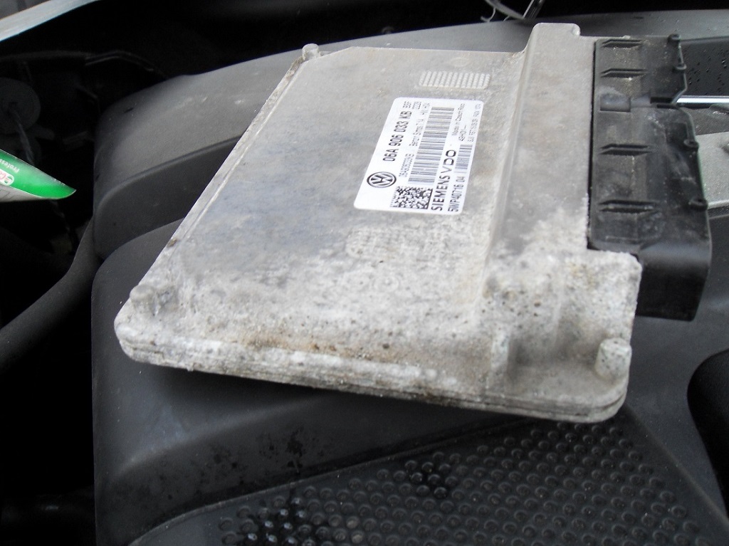

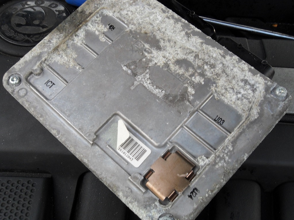

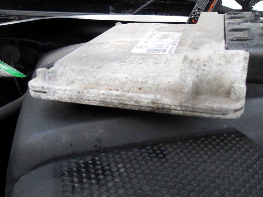

Motorsteuergerät sieht aber gar nicht gut aus. Wie kann man das ausbauen? Ist das irgendwo festgemacht? Dann probier ich das am Samstag mal, sofern das Wetter mitspielt. So, wie es jetzt aussieht, kann das ja nicht gesund sein...

mach D'sch auf Grund der vielen Fehler mal nicht verrückt!
99% haben die selbe Ursache. Und das ist entweder ein defektes Motorsteuergerät oder (würde ich eher tippen) einen nassen Stecker desselben. Da gucke bitte zuerst.
Dass es von außen nicht so wirklich gut aussieht ist nicht wirklich ein Problem, das Teil ist wasserdicht. ;)

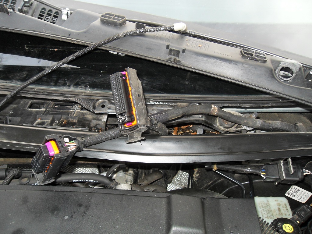

Wie kann man das MSG rausziehen? oder sind da noch Schrauben dran? Ich würde mir gerne das Kabel genauer anschauen können...
TorstenW
Stromer
Beiträge: 11374
Re: Combi-Instrument / versch. Tacho-Symbole leuchten auf
Beitrag von TorstenW »
Du musst nur dieses schwarze Plasteteil vorne "abklappen", dann kannst Du das MSG schräg nach oben zu Dir hin rausnehmen.

Alte Batterie noch drin. MSG mal ausgebaut und Kabelkontakte abgezogen. Sahen soweit gut aus. Das MSG ist etwas korrodiert, man sieht sonst aber nicht wirklich irgendwas. Hab den Kram mal grob abgekratzt und das Teil wieder eingebaut.

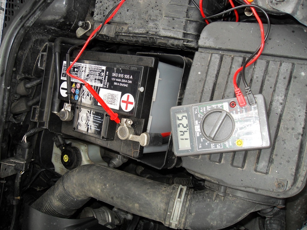

Batterie hab ich heute auch nochmal getestet:
Im Stand 12,36V
Mit Zündung und Heckscheibenheizung+Klima+Scheinwerfer: 14,10V
Leider ist diese Messung halt jetzt auch nach 150km Autobahn, so dass das Ding wieder halbwegs laufen wird.
Ich hoffe ja immer noch, dass es nur an der Batterie liegt. Dafür spricht jedenfalls, dass letzte Nacht die Lampe an war und das AUto erst aufmuckt, wenn viele Verbraucher dranhängen. Den CanBus-Adapter vom Radio hab ich noch abgehängt, ich fahre also ohne Radio herum. Vllt. produziert der dann bei zu wenig Spannung erst recht Fehler, so dass dann erst dieses Disco-Geblinke losgeht...

Die 14,25 V hast du aber bei laufendem Motor? Das sagt dann aber nix, weil die Spannung von der Lima kommt. Wenn du denn vermutest, dass es an der Batterie liegen kann, kauf doch mal ne Neue. So viel Geld machst du damit auch nicht kaputt, da deine eh schon 5 ist.
