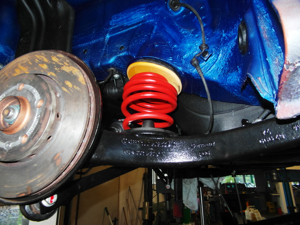

Sodele auch hier hat sich wieder was getan...
Hinterachshauptrahmen war ein kleines Drama, schon beim Ausbau vom S3 ist die Achse auseinandergefallen vor lauter Rost. Habe ja noch die Octavia Achse :wink: , nur war da nach dem Strahlen an einer Stelle auch ein Loch drinnen und an einer Stelle war sie so geschwächt dass ich die Achse nicht verbauen wollte. Musste dann noch eine Neue auftreiben... Derweil habe ich die restlichen Teile die zur HA gehören überholt.

Saubär.

sieh aus wie neu.
hätteste mal was gesagt wegen achse, hatte nen 4-M Golf 4 da zum schlachten

Neuwagenoptik ist auch das Ziel. Achsträger hatte ich doch noch rumliegen, habe vor ein paar Jahren ein Unfall S3 geschlachtet, hatte nur verdrängt dass er noch rumliegt...
Im Moment ist Baustopp, aber er steht schon auf den eigenen Räder (BBS CH). Hatte mit dem Alltagsoctavia genug Arbeit und das Sommerauto hat auch ein bisschen Aufmerksamkeit gebraucht.
