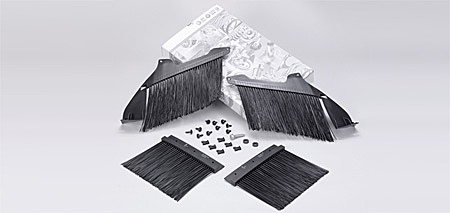

Die Bürsten vom Golf 6 würden nach meinen Recherchen wohl auch passen aber ich hab's noch nicht ausprobiert. Die Jungs in der Werkstatt schmunzeln schon wenn sie meinen "Goltavia" sehen :wink:
Bilder davon gibt's im Netz. Z.B. hier
