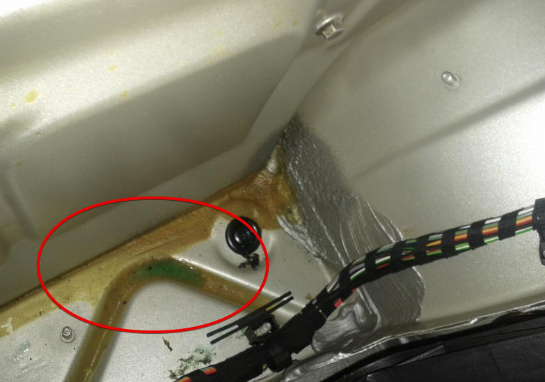

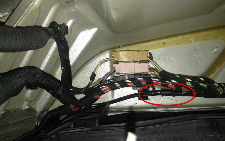

Also über deine Erfahrungen bin sehr gespannt, da ich vermute das Gleiche Problem zu haben. Wäre super von Dir, wenn Du dich nochmal melden würdest.
Zum Verbinder in der Kofferraumklappe gibt es in der Tat schon mehrere Beiträge und auch zu der Problematik. Siehe hier
Nur hast Du noch nicht verraten ob Du wirklich Wasser dort hattet.
- Die Ursache für Wasser ist der Schlauchverbinder, der unter Druck (Aufgrund Verstopfung der Düse zum Beispiel) Wasser austreten lässt.
- 2015-12-16 14.57.26.png (482.86 KiB) 1644 mal betrachtet
- Hier sieht es so aus, als wenn Du schon mal Wasser hattest, oder hast.
- 2015-12-16 14.56.45.png (457.09 KiB) 1644 mal betrachtet

Also die kleine Lache entstand dadurch, dass ich den Schlauchverbinder kurz auseinandergezogen hatte. Es kann aber schon sein, dass da schon mal was rausgeleckt ist, die Kontakte sind schon etwas grünspanig. Aber völlig vergammelt sehen sie nicht aus. Ich habe sie mit Kontaktspray behandelt, was aber nichts geändert hat.Meinzelmännchen hat geschrieben:Also über deine Erfahrungen bin sehr gespannt, da ich vermute das Gleiche Problem zu haben. Wäre super von Dir, wenn Du dich nochmal melden würdest.
Ich denke aber auch eher, dass es der Mikroschalter ist, der defekt ist. Denn ich höre den Mikroschalter auch nicht wirklich, wenn ich das heckklappenschloss bediene.
Ich würde halt gerne wissen, an welchem der beiden Stecker in der Klappe ich wie die Funktion des Mikroschalters testen kann. Ich weiß nur eben nicht, wie die Stecker beschaltet sind.
