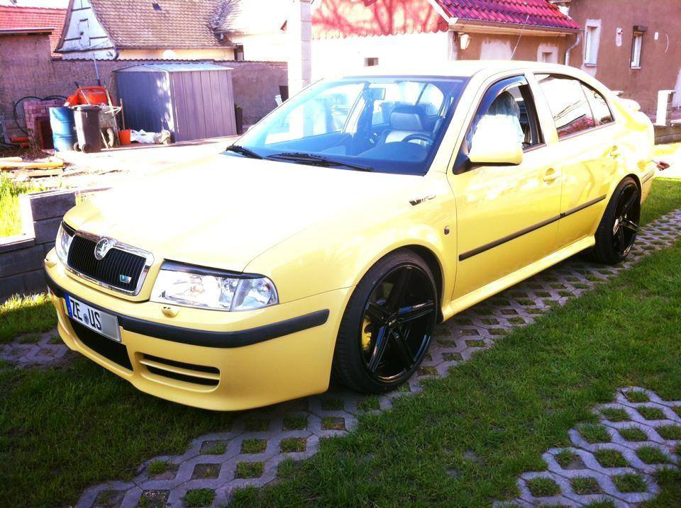

Grüßt euch, ich bin seit gestern fertig mit allem!
Gekauft habe ich jetzt 8,5x18 Oxigin Concave und 215/40 R18 draufgezogen.
Das mit der Verstellmutter hab ich jetzt auch, das stimmt, das ist wirklich eng!
Ich hab mir daher für vorne 5mm Spurplatten (bzw. 10mm für kompl. Achse) bestellt für vorne um komplett runter zu drehen (ist vllt. mit ach und krach 1cm oder eher 5mm) und hinten mache ich die 8mm drauf, die schon dabei waren und dann wird das denke ich mal alles passen.
Federwegbegrenzer hab ich auch hier liegen, aber geschliffen hat bisher noch nichts.
Werde am Dienstag dann alles eintragen lassen
Finde sieht schick aus
