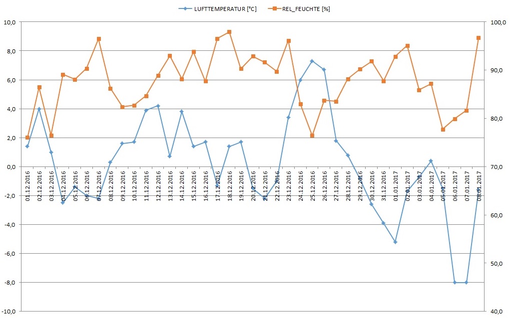

JayDee
Re: Batteriespannung 12,3V
Beitrag von JayDee »
Ich hänge mich hier mal dran obwohl mein Anliegen thematisch vielleicht nicht ganz passt.
Vielleicht können ihr mir ja trotzdem bei meinem Problem mit der Batterie behilflich sein.
Ich habe in einem früheren Post von dem Austausch meiner Fahrzeugbatterie berichtet (link).
Ausgangslage:
Die Batterie ist Stand heute also erst 13 Monate alt (70Ah, 760A).
Ich habe die Werte der Batterie die letzten paar Tage mal mit einem OBD2-Messgerät erfasst. Der Zeitpunkt der Messung war immer auf ca. 01:30 (nachts) eingestellt.
An drei Tagen hatte ich Schwierigkeiten den Motor zu starten (11.12., 30.12., 08.01.). Sieht man auch schön in der Grafik unten. Die gefahrenen Kilometer beziehen sich auf den gesamten Tag kumuliert.
Technische Daten des OBD2-Lesers:
Storage and transportation: -40 °C – 85 °C
Function: -20 °C – 60 °C
Quiescent current (Ruhestrom): < 1,0 mA
Operating voltage (Betriebsspannung): 9 - 16 V (DC)
Operating current, peak at 14.4 V: 1400 mA
Erkenntnisse:
1. Es gibt zwei Zeiträume in denen das Auto NICHT bewegt wurde (A = 20.11. – 01.12. & B = 12.12. – 22.12.). Im Zeitraum A beträgt der Spannungsverlust ca. 0,16 V - bei B beträgt der Spannungsverlust 0,23V.
2. Die Batterie kommt auch nach ca. 200km (ca. 2h) BAB am Stück nicht über 11,75 V.
Tests:
1. Die Lichtmaschine habe ich schon getestet; liefert genug Saft. Zusatzverbraucher (Marderabwehr) war immer aus. Standheizung wurde nur benutzt, wenn danach auch gleich wieder genug gefahren wurde (Heizzeit = Fahrzeit).
2. Batterietest im Autohaus
Fragen:
Hat jemand eine Idee in welche Richtung ich noch weiter nach dem Stromverlust suchen könnte?
Und gibt es da noch andere Methoden einzelne/mehrere Verbraucher zu messen? Warum lädt sich die Batterie nicht mehr „voll“?
Was kann man denn noch tun außer austauschen (wie es das Autohaus empfiehlt): die Pole fetten? Batterie „regenerieren“?
Umgebungswerte
Umgebungswerte
Spannungsverlauf
Spannungsverlauf
