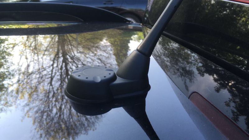

So... Habe in den sauren Apfel gebissen... Allerdings mit zweifelhaftem Erfolg.
Ich habe es jetzt erst zwei Tage beobachten können, aber das Phänomen, dass er vom Start weg erst mal sagt "566 km bis zum Ziel", ist immer noch da :o :o
Er findet jetzt relativ schnell seine wirkliche Position, insofern scheint der Wechsel der Antenne schon was gebracht zu haben. Ich hatte ja am Ende phasenweise den ganzen Tag keinen Empfang.. Bloß der Start ist immer "standardmäßig" irgendwo in Süddeutschland.
Hat das Gerät einen Default-Startpunkt, den es nach dem ersten Empfang korrigiert?! Und wenn ja: Kann man den anpassen?
Die Andresse unter "Heimatadresse" ist jedenfalls meine aktuelle Adresse. Aber das ist ja letztlich auch nur ein Schnellzugriff auf ein gespeichertes Ziel und sollte nichts mit der Verortung zutun haben.
