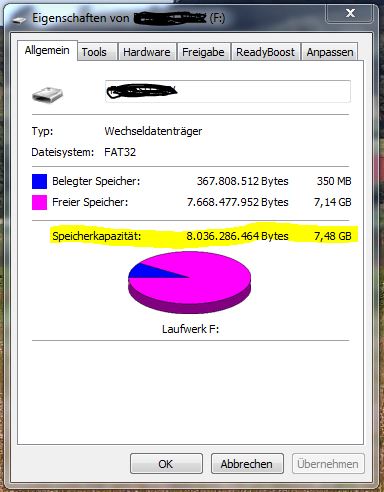

Hast Du die SD-Karte vor dem Draufkopieren der neuen Daten formatiert oder nur gelöscht?
Welche Größe zeigt Deine SD-Karte bei den Eigenschaften an (am Computer)?
Hier ein Beispiel, was ich meine:

Skoda hats jetzt auch auf der Webseite stehen: Die Karte fürs Amundsen MIB 1 muss (am PC) neu formatiert werden,
und zwar abweichend von der bisherigen Formatierung mit einer Zuordnungseinheiten-Größe von 4KB (4096Byte).
Das liegt da dran, dass
- das neue Update größer ist und mehr Platz braucht (na, dass wussten wir schon)
- viele kleine Dateien existieren, die bei der ursprünglichen Formatierung mit
16KB endlos Platz verschwenden.
