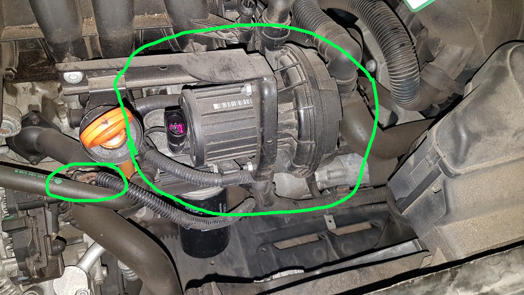

Sooo liebe Octavialaner,
habe gestern (Freitag morgens) meinen O² abgeholt. Ich kürze die Story ein bisschen ab und gebe nur das wieder, was mir so im Kopf hängengeblieben ist: ,,in der Warmlaufphase...zu viel Luft...Steuergerät...Motor... CO2-Emission... kurz gesagt, das Teil ist unnötig. Ich habe jetzt die billigere Variante gewählt einfach Stecker gezogen. Es wird diese gelbe Motorkontrollleuchte angehen in wenigern Kilometern oder die Tage oder demnächst. Das Auto läuft ganz normal weiter. TÜV wird keine Probleme machen, einfach die Leuchte löschen. Wenn man mit dieser Leuchte leben kann, ok, wenn nicht, dann Kreditkarte hier lassen und sich gefasst machen auf einen vierstelligen Bereich."
So wie ich das verstehe ist es ein Bauteil welches dafür sorgt, dass meine Abgase etwas umweltfreundlicher sind und dieses ist eben defekt, schaltet nicht ab, wenn der Motor aus ist und genau dieses kostet einige tausend Euronen. Die gelbe Kontrolleuchte ist noch nicht zu sehen.
Achso, hat mich nichts gekostet, dafür, dass er die Batterie nochmal aufladen und den Stecker ziehen musste. Hat 2 Tage in der Werkstatt gestanden.

aha, die Sekundärluftpumpe. Die ist wohl kaum defekt, wenn sie nicht nur zum richtigen Zeitpunkt, sondern sogar immer läuft. Da hat die zugehörige Ansteuerung ein Problem und ein vermutlich dafür vorhandenes Relais kostet keine Tausende Euro, sondern vielleicht € 20.-.
Ein gewissenhafter Prüfer sollte beim Auslesen der Readyness-Codes feststellen, dass der Readyness-Code für eben die Sekundärluftpumpe nicht gesetzt ist und Dich ohne Plakette wieder heimschicken. Aber angesichts dessen, was ich in den letzten 5Monaten bei verschiedenen Prüforganisationen erlebt habe, wirst Du wahrscheinlich die neue Plakette bekommen.
Für beide Umstände kopfschüttelnde Grüße, Prizo

Kannst du mir sagen wo das Teil sitzt?

So, habe mal aus Zufall das Bauteil entdeckt. Dieses Teil soll mich also im vierstelligen Bereich kosten? Ist es das was du meinst?
