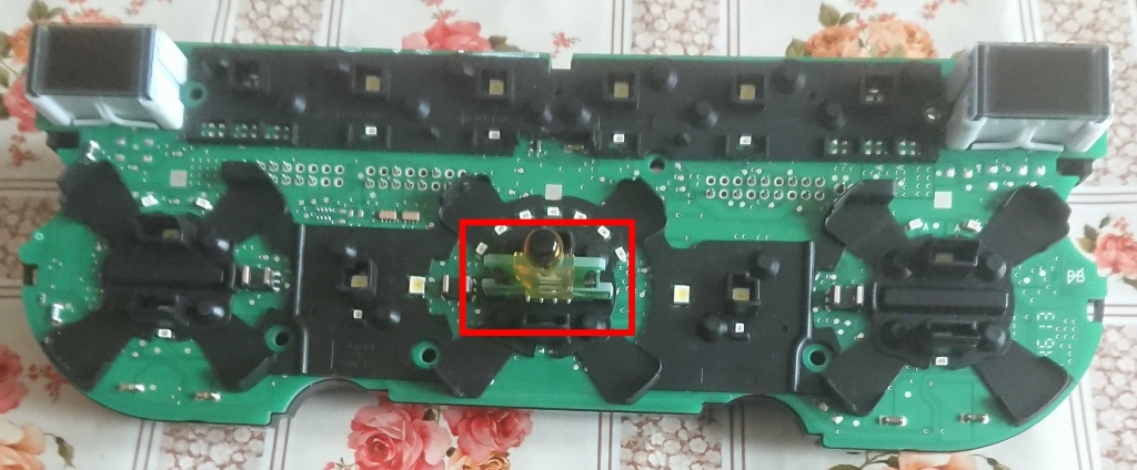

Beim O3 Bedienteil ist der Sensor in der Mitte nur gesteckt, sieht so ähnlich aus wie ne neue Diode mit langen Füßen.
Man bekommt die Bedienteile gebraucht für circa 15€ beim O3, bei O2 bestimmt ähnlich 8)
