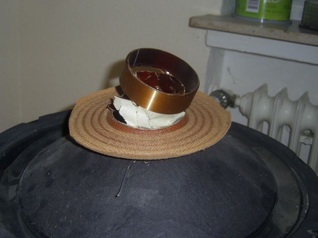

Das Ausgangssignal aus dem Verstärker ist ne Sinuswelle, solange der Verstärker im optimalen Bereich läuft gibt er es auch als Sinuswelle raus, überfordert man aber den verstärker werden die oberen Wellen abgeschnitten aus dem Sinussignal wird ein Rechtecksignal, das heißt das die Gleichspannungsanteile im Signal zu groß werden und so den Lautsprecher bzw die Spule "verbrennen", vielleicht sagt dir der Begriff übersteuern mehr, das bedeutet letzendlich dasgleiche.
Hier mal 2 Beispiele für "verbrannte" Spulen.
Und dann noch ein Beispiel wie ne Spule normalerweise von der Farbe her aussieht.
- Zwar auch zerstört aber diesmla nur mechanisch, schön zu erkennen das die Spule noch nahezu neuwertig ist.
- Woofa 2.jpg (36.67 KiB) 1940 mal betrachtet
- Nicht nur verbrannt sondern auch mechanisch zerstört.
- Woofa.jpg (52.44 KiB) 1953 mal betrachtet
- tmt.jpg (45.27 KiB) 1944 mal betrachtet
