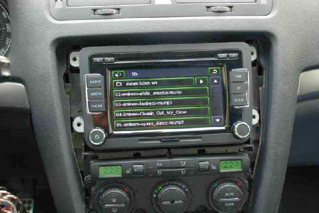

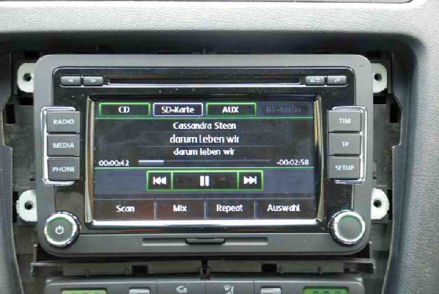

und die letzten drei...
- SetupRadio.jpg (91.93 KiB) 3879 mal betrachtet
- SDAuswahl.jpg (92.68 KiB) 3863 mal betrachtet
- SDAnzeigeRadio.jpg (95.11 KiB) 3865 mal betrachtet

gratuliere zum Umbau.
Wie ich sehe werden auch die MP3-Infos im Maxidot angezeigt.
