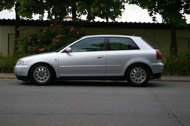

Noch 3 Pic's von Karren von uns die stehen alle grade und sind alles GW Fahrwerke die nicht wening tieferlegung erfahren haben...
Beim letzten sieht man es recht schlecht aber die Achslenker stehen auch noch oben die SPurstangenköpfe bei dem haben extreme winkel durch die Tieferlegung
