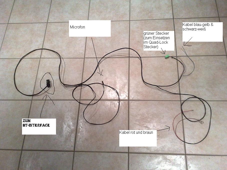

Sieht dein Kabelsatz genauso aus wie in der Anleitung?
Mach doch mal ein Foto vom gesamten KAbelsatz bzw. so dass man die beiden eindeutig identifizieren kann.

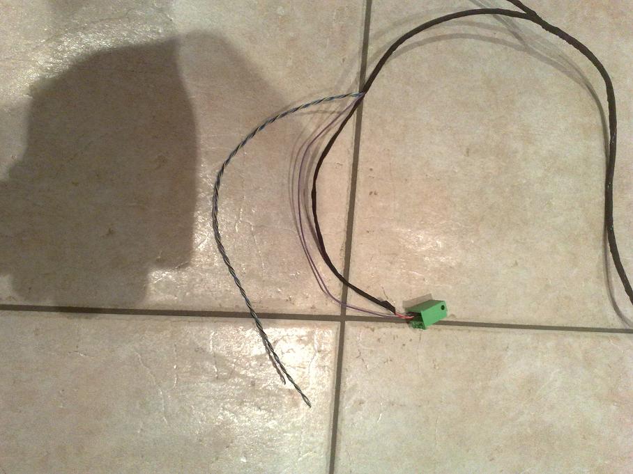

@TorstenW: ich versteht nicht ganz, wo ich den blauen stecker reinstecken soll. ich kann ja nur den grünen stecker in den vorhandenen quadlock stecker einstecken. vertauschen geht glaub nicht.
@Fliegerstefan: weißt du, wo ich die beiden kabel anschließen muss? (welcher stecker, welcher pin)

Gesamtschau Plug'nPlay Kabel

Also dein Kabel sieht ja einmal ganz anders aus als das in der Anleitung
Was du hast ist kein Adapter, sondern ein Anschlusskabel mit offenen Enden
Die bereits 4 genannten Kabel kannst du alle am Quadlockstecker des Radios/Navis anschließen
Auf dem Navi ist ein Aufkleber, wo du sehen kannst, wo was dran muss.
Da das Kabel im Auto etwas kurz ist, ist das leider etwas fummelig. Insbesondere der CAN Anschluss würde ich mit einem Lötkolben machen. Die Verdrillung des Kabels muss dabei beibehalten werden.
Plus und Minus kannst du auch am Zigarettenanzünder abgreifen, sofern dort Dauerplus anliegt.

hmm also bevor ich das kabel jetzt umtausche überlege ich, ob ich die kabel nicht einfach anlöten sollte.
kann mir jemand sagen, ob beim richtigen kabel mehr drähte vorhanden sind?
in den grünen stecker gehen bei mir lediglich 2 kabel rein (rot-weiß & lila).
ich würde den grünen stecker nehmen und ihn in den original quad-lock stecker einbauen (wie in meinem ersten bild - gepostet am Mi 30. Mär 2011, 19:54).
würde das gehen?
kann mir jemand noch sagen, wo ich am radio den dauerplus und minus abgreifen kann und wo ich die beiden
Schwarz weis = CAN Infotainment High &
blau gelb = CAN Infotainment Low
anlöten muss?
auf meinem SWING-radio ist leider kein schild mit kabelbeschriftungen...
