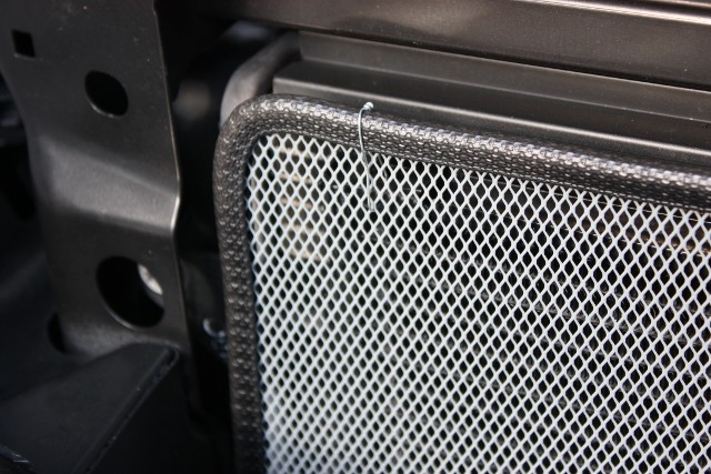

Wie angekündigt, hier meine Lösung.
Im unteren Bereich des Kühlers habe ich das original Schutzgitter aus Kunststoff angebracht. Dieses Gitter schützt nur den unteren Teil des Kühlers und bei der Anbringung habe ich eine etwa 7 x 7 mm große Beschädigung der Lamellen, etwa 3 cm oberhalb des neuen Gitters, festgestellt. Diese Beschädigung muss durch Steinschlag entstanden sein und hätte durch das Kunststoffgitter nicht verhindert werden können.
Desweiteren war der Kühler mit Insekten gespickt. Ich habe die Front des Kühlers mit einem Staubsauger abgesaugt, die übrig gebliebenen Kadaver mit einer Handbürste entfernt und die Lamellen grob mit einem trockenen Mikrofasertuch gereinigt.
Der Kühler funktioniert noch einwandfrei, aber ein zusätzlicher Schutz, um zukünftige Beschädigungen zu vermeiden, ist sicherlich sinnvoll. Ich habe mich, so ähnlich wie sachse-dd-fo, für ein engmaschiges Stahlgitter entschieden. Auf dem folgenden Foto sieht man das eingebaute Schutzgitter.
Benötigt habe ich dafür:
Das Stahlgitter habe ich zunächst mit Zinkspray behandelt, dann längs geteilt und die beiden 50 x 30 cm Stücke aufeinander, um 3 Maschen versetzt, mit Stahldraht durchgehend vernäht. Anschließend habe ich das Gitter auf eine Höhe von 43 cm gekürzt und inkl. der Verdrahtung nochmal verzinkt. Die endgültigen Abmessungen sind 43 x 59 cm. An den Ecken habe ich ca. 5 mm Gitter abgeschnitten und anschließend den Kantenschutz angebracht. Er besteht aus einem Stück und läuft mittig am unteren Rand zusammen. Dort habe ich den Übergang mit Gewebeband versiegelt.
Befestigt habe ich das Gitter mit Stahldraht, an zwei Punkten, an den oberen Ecken des vorderen Kühlers:
Bislang habe ich keine Nachteile durch dieses Zusatzgitter festgestellt.
- Original Kühlerschutzgitter (1K0820746) mit 8 Clips (3D0867646) - 6,70 €
- Stahlgitter (roh) aus dem Baumarkt (100 x 30 cm, Maschen ca. 3 x 3 mm) - 8,99 €
- Zinkspray - 10,95 €
- 2,5 m Kantenschutzgummi mit Stahleinlage - 5,95 €
- Draht - 1,95 €
