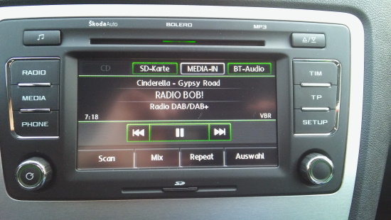

Jetzt habe ich DAB+.
Dazu habe ich mein Swing gegen ein Bolero ausgetauscht. Von Kufatec "FISTUNE 42222 DAB / DAB + Integration" sowie den "Antennenadapter DAB & PLAY VW Splitter für FM und DAB+" von ARS24 für die Scheibenantenne genommen. Dazu musste ich mein nachgerüstetes Media-In zurück bauen. Das Teil von Kufatec nutzt den gleichen Eingang.
Das Bolero benötigte ich für die bessere Übersicht vom Display. Auch wollte ich USB bzw. SD-Karte nutzen.

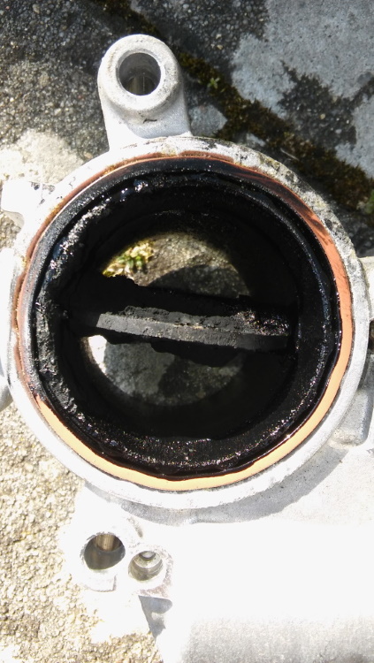

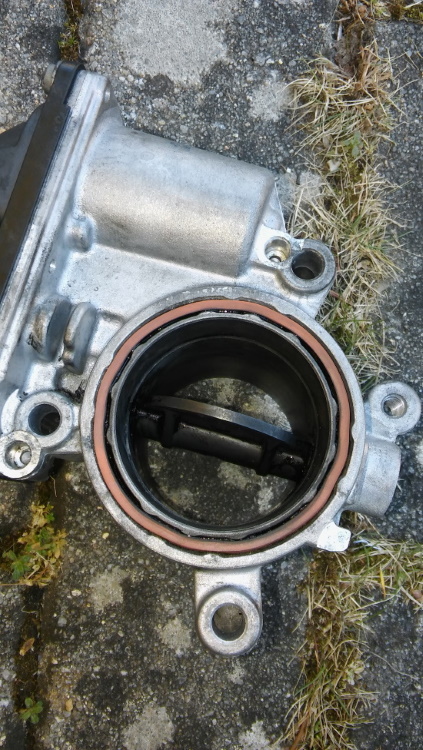

Hatte heute einmal das schöne Wetter ausgenutzt und die Drosselklappe gereinigt.
Ich hatte dazu in einigen Foren etwas gelesen, wo dies empfohlen wurde, bevor die Drosselklappe aufgrund von Verrußung nicht mehr richtig arbeitet.
Kilometerstand ca. 247.000.
Hatte es schlimmer befürchtet.
- 2020-03 Drosselklappe nach Reinigung.jpg (199.19 KiB) 6619 mal betrachtet
- 2020-03 Drosselklappe vor Reinigung - 247.000 km.jpg (151.37 KiB) 6619 mal betrachtet
