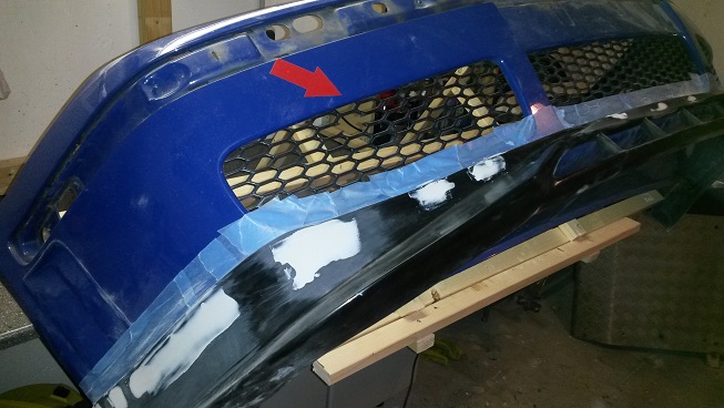

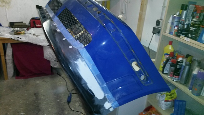

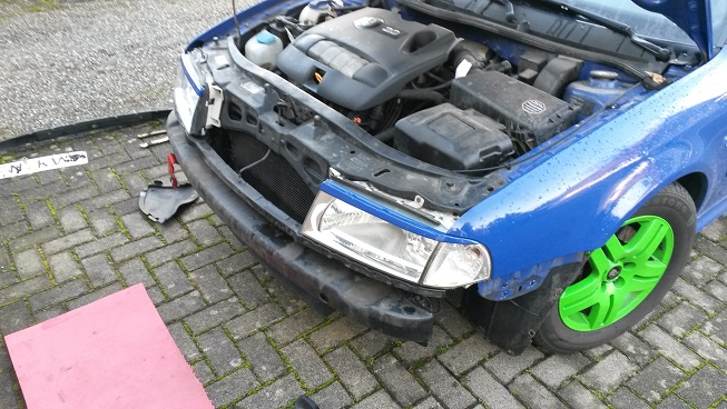

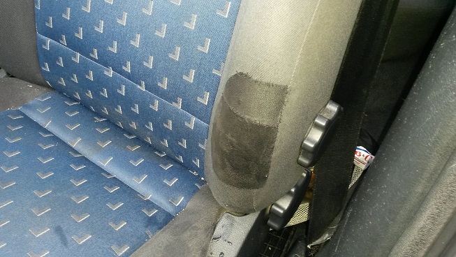

Da heute das Wetter gut war, habe ich meinen freien Tag gleich mal genutzt:
- Übergangsfront montiert ( die Passform war für den Preis zu meiner Verwunderung recht gut )
- Mein Loch im Fahrersitz geflickt ( nicht schön aber erstmal Zweckmäßig :D )
- Frontansatz angefangen zu montieren
Bei letzterem hab ich mich entschieden, den Radikalen Weg zu gehen, meine Meinung aber auch den einzig Sinnvollen um ein vernünftiges Ergebnis zu bekommen.
Ich würde jetzt nich sagen, dass die Passform total Schlecht ist, aber wenn ich ihn einfach angeklebt hätte wäre mir der Spalt am Übergang zur Stoßstange zu ungleichmäßig geworden.
Deswegen habe ich sie Stück für Stück mit kleinen / kurzen Blechschrsuben fixiert. Ich habe das GFK vorher mit dem Bohrer leit angebohrt, damit ich die Schrauben nach dem verkleben drinne lassen kann.
Diese werden dann natürlich sauber verspachtelt. Nicht das jetzt hier einer von euch gleich schreit :D :D :D :lol: !!!
Ach die 15 min., die ich in das Montagegestell investiert habe, haben sich echt gelohnt, das arbeiten ist deutlich angenehmer, als wenn ich die Front nur auf dem Tisch liegen gehabt hätte !!!!
Dann seht mal selbst

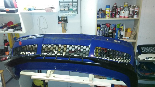

Um die Wartezeit, bis der Spachtel ausgehärtet ist zu überbrücken schieb ich mal ein paar Bilder hinterher !!!
