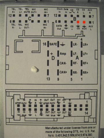

IT_Uwe hat geschrieben:Bei mir gibt es den Eintrag AV-Ausgang im Columbus
Ich weiß es gibt Adapter für 2 AV Monitore, inkl. Ton
Frage:
Kann man ohne einen Adapter 1 X AV Ausgang nuten?
Oder benötige ich IMMER einen Adapter?
Zur Erklärung, ich habe einen TFT mit Touchsceen an der Kopfstütze, ein Notebook unter dem doppelten Ladeboden.
Die Möglichkeit mal eben eine DVD über das Columbus hinten zu schauen finde ich einfacher, als über das Notebook mit angeschlossenem USB DVD Laufwerk.
Hat jemand ein Foto, oder ein Schaltplan von den Anschlüssen hinten?
Danke
Uwe
Servus!
Ich habe das auch gemacht, aber ich sollte einen Adapterbenutzen, weil aus der Columbus kommt RGB Signal, und der Monitor hat nur RCA )Chinch) Eingang.
Wenn dein TFT hat einen RGB Eingang, dann Du braucht das Adapter nicht.
Pinouts im Columbus
Pinouts im Columbus
Pinout (Small).jpg (38.39 KiB) 1789 mal betrachtet
Da unten siehst Du die RGB Out pins.
