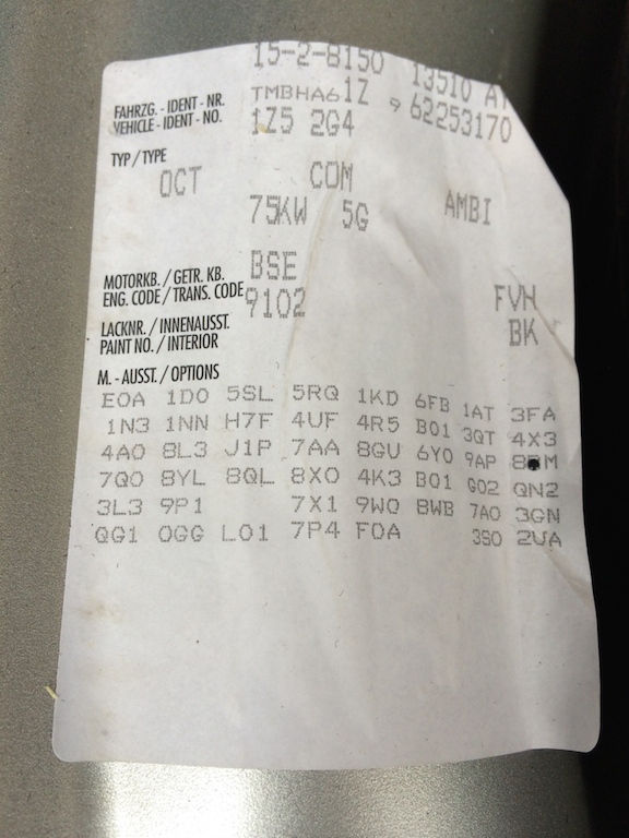

Beitrag von poenn »
Danke! Da steht neben allerlei Buchstabensalat (hinter 75 KW) BSE. Nehme an, das ist gemeint?

Re: Teilenummer erfragen
Beitrag von sachse-dd-fo »
Du kannst ja mal den Aufkleber abfotografieren. Aber wenn du den Motor BSE hast, dann ist folgende Lambdasonde für dich passend:
06A906262BR und kostet zirka 248 Euro.
Beitrag von poenn »
Vielen Dank! Nehme an, du hast Recht. Aber zur Sicherheit hier nochmal ein Foto…
Habe schonmal nach der genannten Ersatzteilnummer gesucht und bei Amazon eine von NGK gefunden, die anscheinend auch passt. Falls das stimmt, würdest du davon abraten oder kann man die auch nehmen (deutlich günstiger): http://www.amazon.de/NGK-15_1851-1851-L ... elId=18246
Ja, dann passt das mit dem Motorkennbuchstaben!
