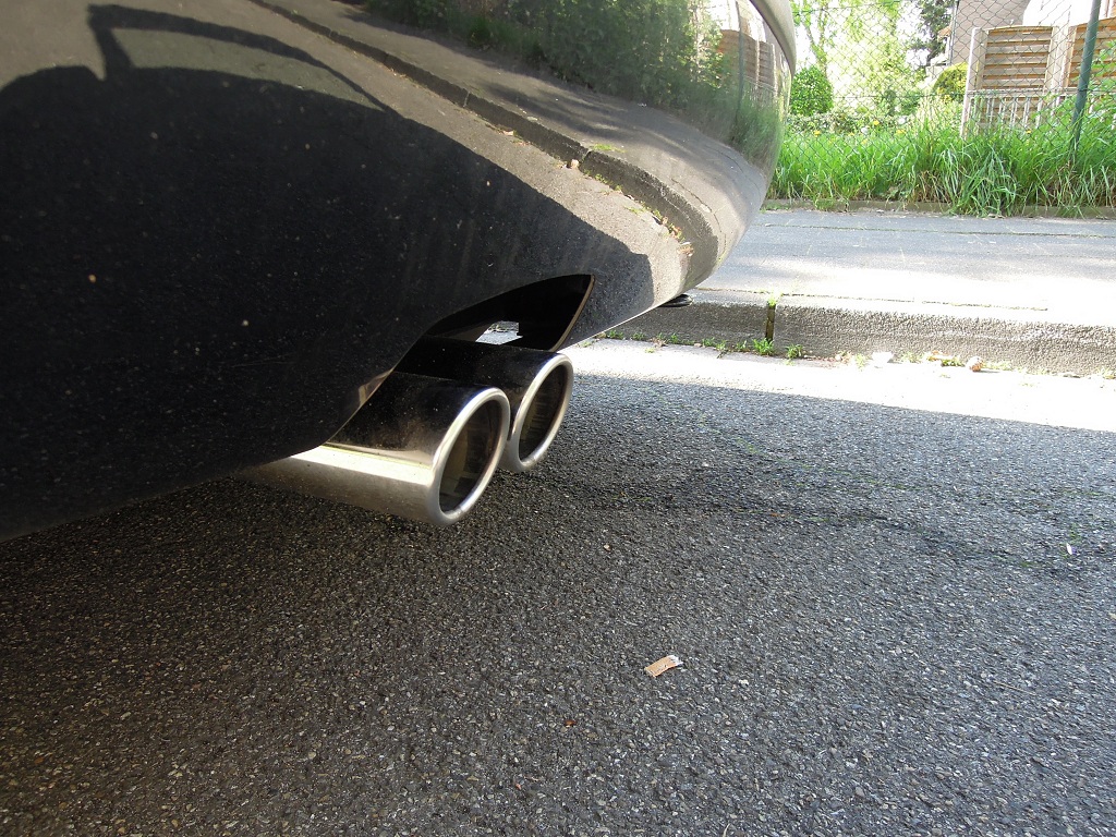

So hier sieht man wie Tief das ganze hängt.
Ich mein der Original ESD hängt ja auch ziemlich tief aber wie schon gesagt hätte ich mir gewünscht das das ganze besser in die Aussparung passt.
Anderseits hab ich aber auch keine lust da irgendwie an dem Halter rum zu kloppen.
Kann man da evtl noch etwas am Gummi machen was hinten nähe der Endrohre sitzt?
Hab das neu gemacht dennoch zieht es sich schon einwenig arg.

Mach eine schraubschelle um den gummi, dan zieht er sich weniger.
Oder ändere halt den Halter.

Hab mich vorhin nochmal unters Auto gelegt, viel Platz ist zwischen Unterboden und Topf nicht,
sind nur paar cm.
Aber mal sehen was sich da noch machen lässt..

Dir bleiben nicht viel Möglichkeiten außer den letzten Halter nach unten zu biegen oder ihn weiter unten neu anzusetzen.

logisch, dieser Endtopf wurde nicht speziell für den RS gemacht, sondern das er mit nen leichten Heckschürzenausschnitt auch an normalen Occis passt. :wink:
