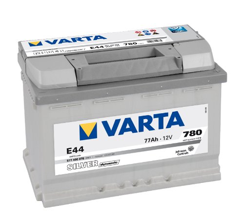

Hallo.Möchte auch was zu diesen Thema sagen.
Brauchte auch eine neue.Meine war schon 11 Jahre alt.Orginale noch.Jetzt hat sie den Geist aufgegeben bei -14 Grad
Habe mich natürlich auch schlau gemach hier.Meine Wahl fiehl dann auf die Varta Silver Dynamic E44 mit 77 Ampere.
Sie ist größer als meine alte 61 Ampere. 278x175x190 die Neue.
Habe mir sicherheitshalber die Batteriehülle mit bestellt.Brauchte ich aber nicht.
Sie passt mit den Maßen perfekt rein in die Plasteverkleidung.Der Deckel geht sogar besser zu als vorher
ohne das ich was ändern mußte.
Was ich eigendlich sagen wolte.Am bessten ist es wenn man nachmessen geht sonst kauft man was was man garnicht braucht.
Welche Batterie man nimmt muß jeder für sich entscheiden.Bei der ganzen Auswahl.
Ich habe mich auf mein Gefühl verlassen bei meiner Entscheidung diese zu nehmen.Viele der Batteriemarken kannte ich garnicht.Habe mich dann für Marken entschieden die man auch kennt und bin bei Varta gelandet.
Wie lange die hält wird sich zeigen aber bestimmt nicht mehr 11 Jahre.
Wer eine Batteriehülle braucht kann sich bei mir melden
habe eine neue über.

- VARTA SILVER Dynamic(E44).jpg (29.73 KiB) 3072 mal betrachtet
