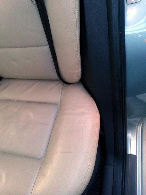

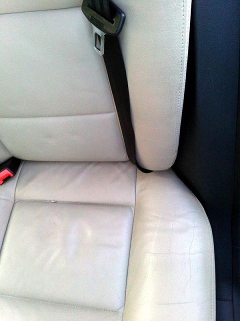

habs leider erst heute geschafft, hier die Bora-Highline-Vollledersitze. Hier ist alles verdeckt. Meines Erachtens nach liegt es an den breiteren Seitenwangen der Lehne, die die Highlinesitze ja vorne und hinten haben... weil das Sitzpolster scheint gleich zu sein.
- IMG156.jpg (85.34 KiB) 1068 mal betrachtet
- IMG155.jpg (90.35 KiB) 1071 mal betrachtet

Re: Welche Sitze und Rücksitzbänke passen in Octavia?
aha,...ok, aber ich habe ja auch die Highline Ausstattung, bis auf den Stoff.
Aber bei dir sieht man ja auch sehr schön das der Seitenwulst nach innen verläuft, vielleicht bedingt durch das Leder da etwas fülliger ist als bei mir. Aber der Wulst der Octavia Rückenlehne verläuft schön gerade nach unten, also da wo an der Plastikverkleidung die Kante zu sehen ist.
Hab mir heut nen Golf4 angeschaut, da das selbe wie beim Bora.
Fazit, die Ausstattungen passen alle bis auf dieses kleine Manko. Und keine Rücksitze mit Scharnieren sich besorgen..
nein, Abstand ist gleich breit. allerdings so eng, dass das Leder an der Mittelarmlehne in Kurven ansteht und knarrt. Daher habe ich beidseitig auf die Plastikabdeckung der Mittelarmlehnensockel-Verblendung einen Streifen Moosgummiband geklebt, sieht man nicht und es ist Ruhe. Platz ist etwa ein knapper cm.
Anzupassen war aber trotzdem etwas. Sidebagstecker sind nicht immer kompatibel, ggf. muss man einen Adapter von Recaro auf VW-Standardstecker bauen.
Rückbankhalterung hat dagegen entgegen vieler Aussagen 1:1 gepasst. Was ich noch umbauen muss (jetzt wo ich weiß, dass es geht), sind die Halterungen für das hochziehbare Trennnetz. Die hatte der Bora logischerweise nicht.
und: der 2003er hatte in der Mitte hinten 3-Pkt-Gurt. Die Sitze hier hatten Beckengurt. Sprich, man muss den Beckengurt neu kaufen und umbauen, Schraubhalterungen passen aber zum Glück alle.
Wäre mal interessant, ob jemand die Teilenummern für die Rückenlehnen hinten rausbringt, also nur für den Polsterkern? Für Stoff und Leder. dann sieht man ja, ob es verschiedene sind. Soviel dicker trägt das Leder nicht auf, vermute hier schon geänderte Polsterinnenteile.
