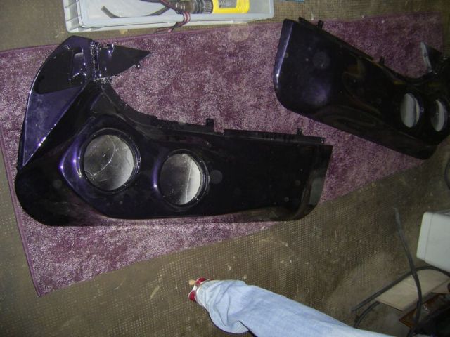

schurik-se hat geschrieben:Aber mal zum Thema, macht es Sinn an ein Geehäuse in der Tür zu überlegen oder schrenkt uns da der Platzmangel hinter dem Lautsprecher einen Strich durch die Rechnung?
Ein geschlossenes Gehäuse ist eine sehr gute Überlegung, allerdings muss man da auch auf den Lautsprecher selber achten, manche wollen eben ein großes Volumen(Tür) andere dagegen fühlen sich in wenigen Litern pudelwohl, hier mal ein Bild von nem geschlossenen Doorboard aus nem anderen Projekt von mir. :) Da rubbelt die Lutzi, und auch ohne Woofer ist da noch genug Druck da.
