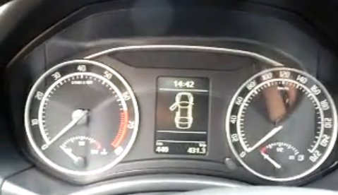

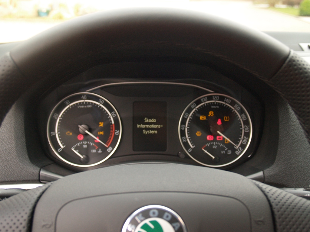

Jo, sieht so aus. Wobei Nr. 2 vom vFL RS ist, wie die 270 km/h Endmarke zeigt.

Also ist nummer 2 das KI mit dem die inszenierung klappt?
Demnach müssten auch die anschlüsse auf der rückseite passen?

Also mit der Nummer 1 hat es in meinem FL MJ 2010 Produktion KW 24/2009 auch geklappt mit der Inszenierung.200686 hat geschrieben:Also ist nummer 2 das KI mit dem die inszenierung klappt?

Die beiden Bilder zeigen ein KI vom FL (Nr. 1) und KI vom vFL RS (Nr. 2). Wie man auf den Bildern leicht erkennen kann, sind die Anschlüsse unterschiedlich. Du hast einen vFL, also kommt von den Anschlüssen nur die Nr. 2 in Frage. Nr. 1 wird nicht passen.200686 hat geschrieben:Also ist nummer 2 das KI mit dem die inszenierung klappt?
Ob die Inszenierung jedoch mit Nr. 2 klappt, kann man vorher nicht sagen. Ich halt es eher für unwahrscheinlich. Es ist vom vFL. Bisher gab es nur Meldungen, dass die Inszenierung beim FL und beim Innen-FL-Außen-vFL geht. Das KI sieht aber anders aus, als das von Nr. 2. (Siehe Anhang). Mit dem KI von Nr. 1 wird es höcht wahrscheinlich gehen, nur hat das scheinbar andere Anschlüsse. Dass die Teilenummer von beiden gleich sein soll, kann ich mir irgendwie nicht vorstellen. Die Teilenummer passt auf jeden Fall zum KI Nr. 1.
